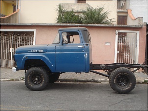

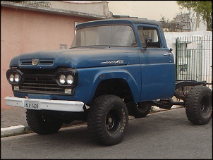

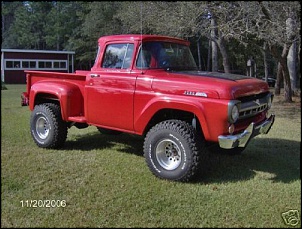

    Olá Ariel,
    No Brasil, foram montadas algumas F-100 4x4, sob encomenda, em 1965. Mas não sei qula era a configuração mecânica, inclusive se alguem souber se pronuncie.

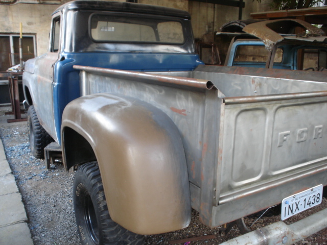

    Eu estou montado uma F-100 4x4, só que a minha é 1962, 1ª série quadrada.
    Está em fase de pintura, logo postarei algumas fotos, não está bonita como a sua, mas vamos ver como fica depois de pronta.
    Segue algumas fotos, a minha é a azul, a vermelha é uma 1957 americana e a verde é uma 1960 americana.
    Abs.
    Wellington

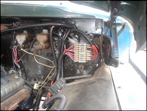

    Ariel,
    Quando puder, me envie umas fotos da adaptação da direção hidraulica, pois ~vou colocar na minha mas não sei qual usar.
    Pretendo manter o V8 original, inclusive com os escapes 8x2, mas se a caixa for muito grande o cano do lado do motorista não vai passar (vide foto).
    Pensei em colocar a do opala/omega, proximo ao radiador, mas como a minha está com SPOA, terei dificuldades em colocar a barra para ligar ao munhão.
    Estou usando o diferencial dianteiro da rural (vide fotos).
    Quem puder dar uma sugestão, agradeço.
    Abs.
    Wellington

    Wellington, muito show a sua Fcem, principalmente o estilo da caçamba, quanto a direção hidráulica, a minha é original da F-1000 1995, está na posição original também, vou providenciar umas fotos pra vc.

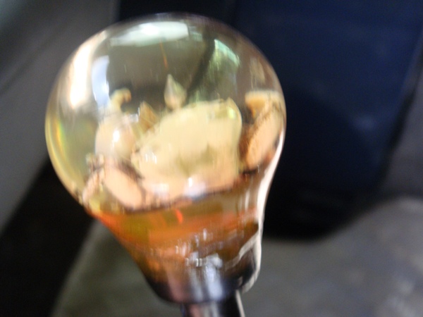

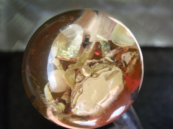

    Mais fotos, detalhe da bola de câmbio e do setor hidráulico, como pediu o amigo WellCJ5
    Miniaturas de Anexos Miniaturas de Anexos F 100 Twin Bean 1969 4x4-dsc00476.jpg   F 100 Twin Bean 1969 4x4-f100-bola3.jpg   F 100 Twin Bean 1969 4x4-f100-bola.jpg

    A pick up está legal, com uma mecanica ducarai!!
    Mas gostei mesmo da bola de cambio com o siri! Show!
