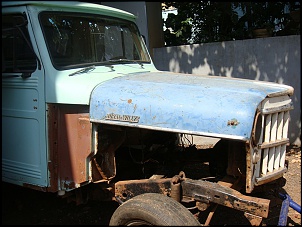

    Bom pessoal, estou inciando a construção da nova viatura.
    Trata-se de uma F-75, 1977, verde, segundo dono, atualmente 4x2, originalmente com caixa 4m na coluna e motor OHC.
    Tem hoje um motor e cx de opala adaptado, que já estão com os dias contados, para dar lugar a um 4.9i, já comprado e em fase de adaptação da caixa C-10 3 marchas.
    O eixo dianteiro também já está a caminho, bem como a caixa de tração.
    A frente original da f vai dar lugar a uma frente da rural bicuda, também já em mãos, só faltando o trabalho de adaptação. Por isto o nome "estancieira", que é o nome da rural no país dos hermanos, onde se encontram muitas "bicudas".
    Fotos da viatura ainda sem qualquer modificação.
    Miniaturas de Anexos Miniaturas de Anexos f-75 Estancieira 4.9i-dsc00009.jpg

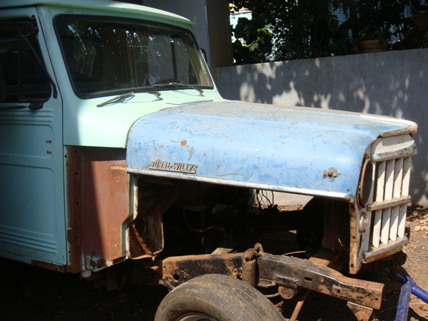

    Já fiz a capa seca pro 4.9i, cortando uma carcaça de caixa original dele, e esta já foi adaptada sem flange, foram soldadas quatro orelhas, encaixando na cx C-10. Tá sendo montado este power train, pra depois fazer os suportes no chassi da F. Vou providenciar umas fotos e posto aqui.

    O lance da caixa é que, como vc deve saber, o 4.9i não tem capa seca, dá pra usar a do V-8 302, mas não achei, tinha uma e o vendedor desistiu, então peguei uma carcaça de caixa original do 4.9i que tem a capa seca integrada e cortei a parte traseira do conjunto que era a caixa propriamente dita, ficando só a dianteira que é a capa seca, o berga soldou quatro orelhas nesta capa seca pra encaixar o cambio C-10 e soldou o eixo piloto do 4.9 na caixa e pronto, vou usar a embreagem original hidráulica, so falta montar.
    Abraço a todos e boa semana
    Algumas fotos da frente bicuda, só larguei em cima e parafusei o capo:
