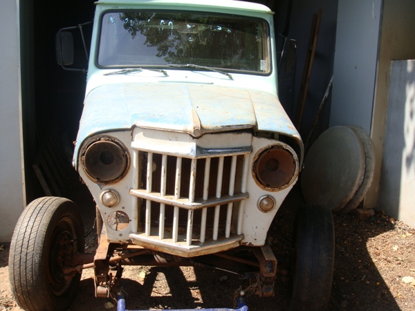

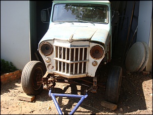

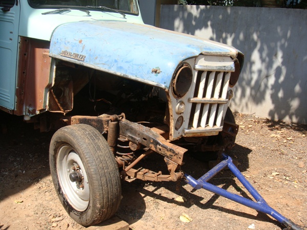

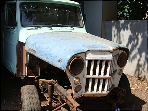

    Mais fotos (o coisinha feia com estes pneuzinhos)
    Miniaturas de Anexos Miniaturas de Anexos f-75 Estancieira 4.9i-f72.jpg   f-75 Estancieira 4.9i-f73.jpg   f-75 Estancieira 4.9i-f75.jpg   f-75 Estancieira 4.9i-f76.jpg

    E ai Ariel? Tudo blza!Nao sabia que dava pra adaptar essa frente na cabine da f75(me pareceu so tirar uma e colocar outra).E os paralamas ja tens ou vai inventar algo?!!Abraço.

    Não é só encaixar não, o capo sim é fácil e encaixa certinho, inclusive com a mesma furação dos suportes, mas na lateral tem que fabricar uma chapa, pq o paralama é bem diferente e a grade frontal tem suportes diferentes (dois, igual ao CJ2/3A). Não fiz ainda estas adaptações e, sim, tenho os paralamas, não desci do "girau" ainda hehehe.
