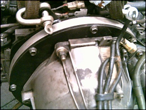

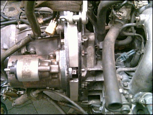

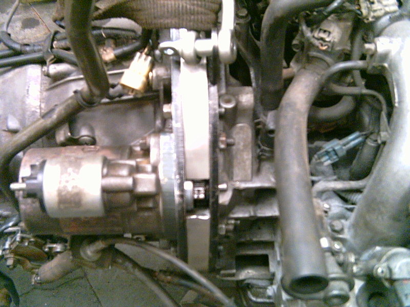

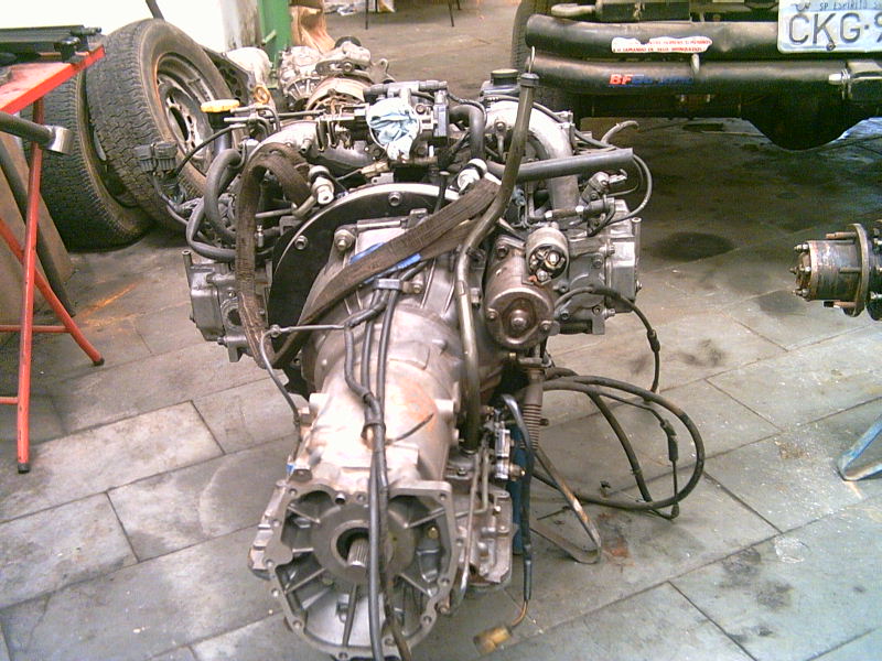

    Mais algumas.........
    Miniaturas de Anexos Miniaturas de Anexos Spider 2-pict0017.jpg   Spider 2-pict0020.jpg   Spider 2-pict0022.jpg   Spider 2-pict0025.jpg   Spider 2-pict0026.jpg
  • #50

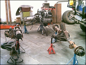

    Do motor e câmbio, puta trampo........
    Miniaturas de Anexos Miniaturas de Anexos Spider 2-pict0027.jpg   Spider 2-pict0029.jpg   Spider 2-pict0030.jpg   Spider 2-pict0033.jpg   Spider 2-pict0040.jpg

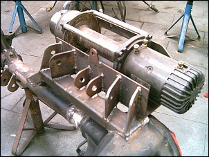

    ô Tio Bill..

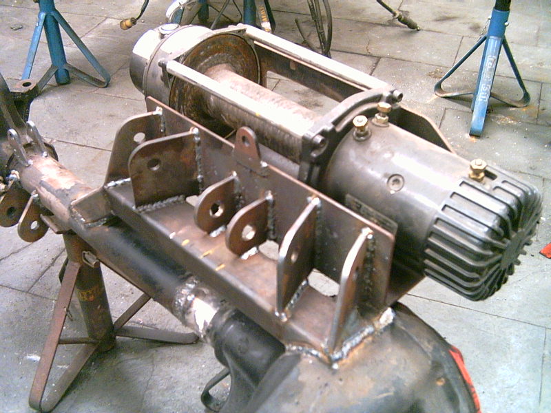

    o uso do guincho no eixo enxergo como vantagem , nao se tornar lastro p/ suspensao carregar na frente do jipe, mas numa enventual atolada o uso dele completamente enterrado na lama nao seria inviabilizado?
    ou as provas de RC nao terao mais passagem sobre lamaçal?

    Citação Postado originalmente por Fabil Ver Post
    ô Tio Bill..
    T+
    Lama???? Eca.............
    Se eu estivesse construindo um carro para andar nessa merda, o projeto seria outro.........
    Bill

    Bill,
    Perguntas:
    Quais as vantagens / desvantagens de um guincho instalado no eixo?
    Os cabos de força não ficarão excessivamente compridos (para compensar o curso de suspensão), prejudicando o desempenho dele? Por onde pretende passá-los? Ponto central do eixo?
    O recurso de controlar a suspensão traseira com o guincho será instalado nesse projeto também?
    Noto um 5o. ponto de fixação no eixo dianteiro, atrás da base do guincho. Existirá um 5o. link dianteiro?
    Abraço,
    Ricardo A. I. Loureiro
  • #55
    Citação Postado originalmente por Loras Ver Post
    Bill,
    Perguntas:
    Abraço,
    O guincho no eixo tem duas vantagens principais. Primeiro, as forças da puxada do guincho será transferidas diretamente para o que está agarrado, sem ter que passar pelo chassi e suspensão. Segundo, o peso do guincho é o mais baixo possível. A desvantagem é que o guincho fica mais vunerável as porradas e em condições de lama (eca), poderia ficar difícil chegar nele..........
    Os cabos do guincho passarão do chassi até o centro do eixo. O centro do eixo não desce mais que 3", então não terá nenhum problema com o comprimento dos cabos.
    Talvez...........
    Segredo..........
    Bill

    Animal o spider!!! Ainda não tinha visto com motor de arranque. A flange ficou profissa!!!
    Isso é coisa de bill mesmo... Se não fosse vc postando e a cor de fundo do site, acharia que estava no pirate...

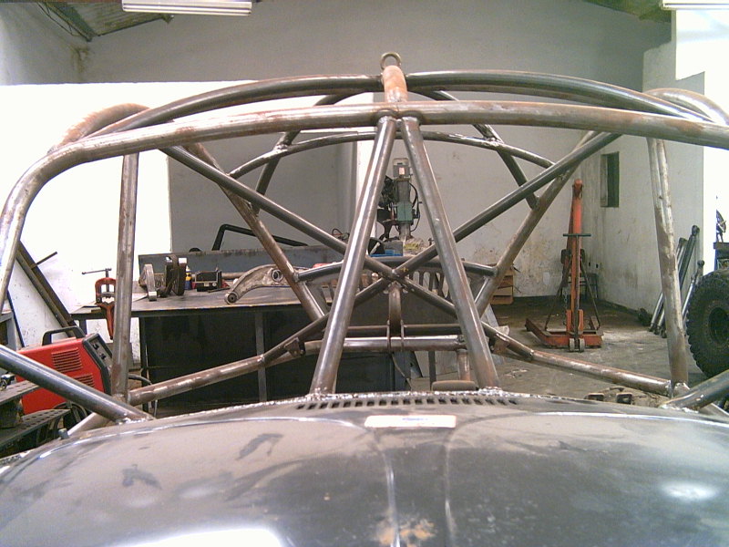

    Bill, qual a especificação dos tubos que você usou para fazer a gaiola?
  • #59
    DIN 2240....
