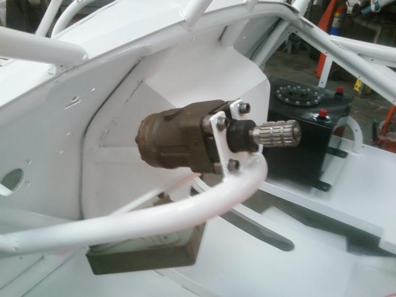

    Parabéns e cara que louco vc colocou a peça ali da hidraulica do volante logo encostado nele!!!! hehehehe
    foda
    Jeep Cherokee SPORT 2000
  • #116
    Citação Postado originalmente por rubensx Ver Post
    foda
    Valeu!!!
    As conexões da válvula orbital serão em tubo rígido de aço até atravessar a parede corta-fogo, assim a probabilidade de vazamento será minimizada. Mesmo assim, farei umas proteções. Ainda mais que o módulo de injeção está bem debaixo dela!!!
    O volante é removível, só assim que a pança vai passar........
    Bill
