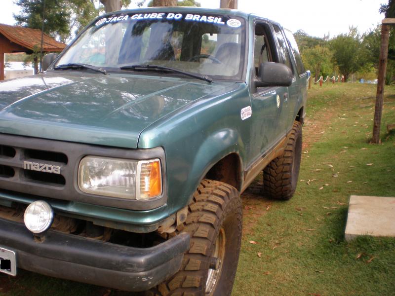

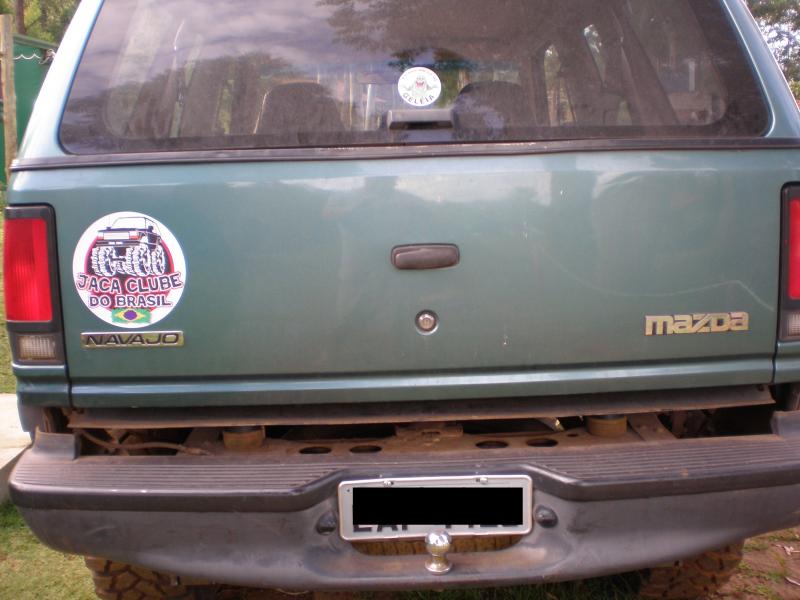

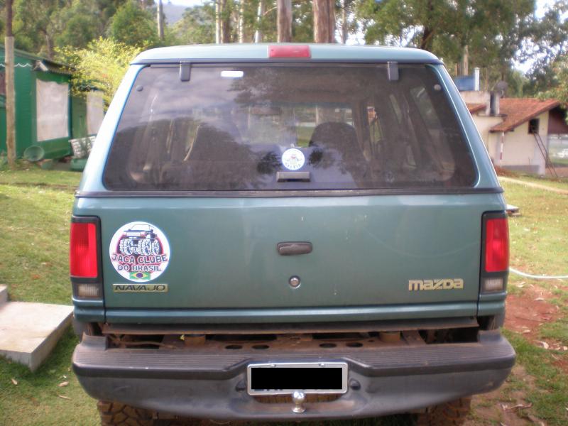

    mais fotos
    Miniaturas de Anexos Miniaturas de Anexos Navajaca-imagem-093.jpg   Navajaca-imagem-094.jpg   Navajaca-imagem-095.jpg   Navajaca-imagem-096.jpg   Navajaca-imagem-099.jpg
    Leo Valle
    ENSIMEC HEAVY DUTY PARTS
  • #38

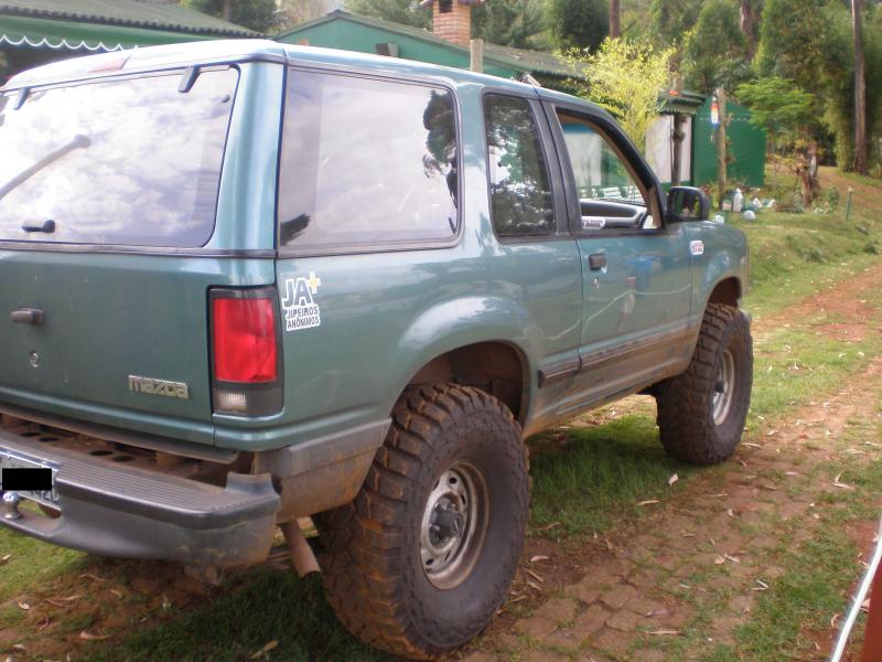

    mais algumas
    Miniaturas de Anexos Miniaturas de Anexos Navajaca-imagem-100.jpg   Navajaca-imagem-101.jpg   Navajaca-imagem-102.jpg   Navajaca-imagem-103.jpg
    Leo Valle

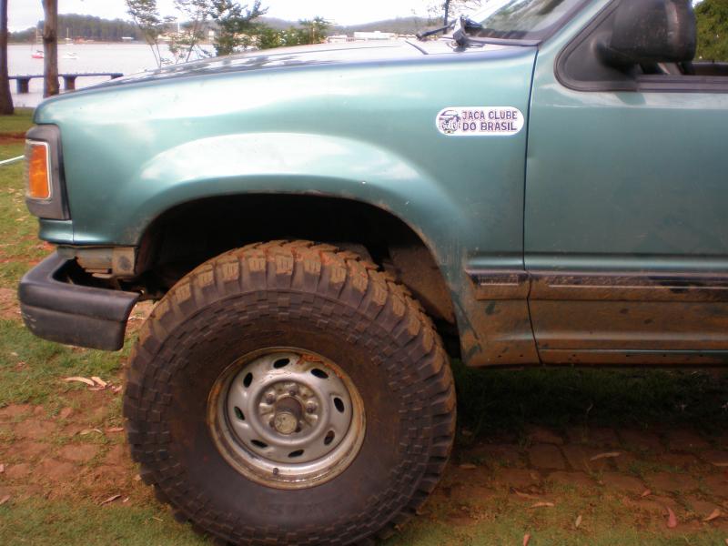

  • #39

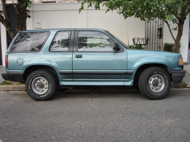

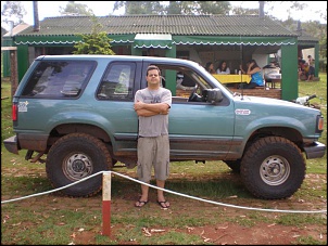

    comparando
    original x compneus 35" x pneus 35" e BL 3"
    Miniaturas de Anexos Miniaturas de Anexos Navajaca-dsc07088.jpg   Navajaca-24122008067.jpg   Navajaca-imagem-090.jpg
    Leo Valle

    Aqui em BH as Jacas já estão a algum tempo indo pra trilhas pesadas e foi numa dessas trilhas, ao dirigir a Jaca do Éder, que decidi montar a minha.
    Já tive CJ, CJ preparado, Vitara,tenho Rock Crawling, já andei em Samurai preparado, em Pajero e Troller, mas a experiência de andar numa foi única. Muito semelhante a uma Pajeiro (que é mais confortável), mas com o comportamento de um jeep de verdade.
    O mais interesante dessa história é que depois de pronta, uma jaca fica mais barata que Samurai original, e olha que no preço já com pneus 35" e com eixos e conjunto resistentes e confiáveis.

    Muxiba, tá pegando sim, mas ele ainda vai ser reposicionado e se preciso cortado. Só coloquei pra evitar levar multa. Gostaria que vc estivesse aqui na estréia, já que contribuiu decisivamente para o sucesso desse projeto, na compra dos pneus.

    Citação Postado originalmente por leovalle Ver Post
    Já funfando o 4x4 e só a reduzida que ainda te que achar o gato que tá fazendo não engatar automaticamente.
    únicas adaptações:
    - encurtamento dos 2 cardãns
    - prolongador da alavanca de marchas
    - troca do suporte do eixo dianteiro direito pelo da Explorer 4x4
    o que foi feito:
    - reposicionameno do defletor do radiador
    - jumelão M-Krawler
    - calço de suspa M-Krawler
    - instalação do chicote e módulo 4x4
    - instalação de CM 4x4 e T-case
    - retirada do carpete
    - instalação do câmbio 4x4;
    - Instalação t-case;
    - instalação chicote e módulo do 4x4;
    - instalação do BL de 3";
    - redimensionamento dos cardans;
    - revitalização dos faróis e setas;
    - adaptação de lâmpada bi-pólo nos faroletes, pasando a fazer a função tb de seta;
    O que falta fazer:
    - resolver o problema da t-case que não está armando hi via painel;
    - reposicionar parachoques;
    - acertar interior das caixas de roda;
    - pintar rodas;
    - insufilm 20%;
    - revisão da parte elétrica;
    - instalar guincho Ramsey 9000 PRO;
    - instalar conversor para tomada 110V;
    - instalar multiplicador de tomadas 12V (3 entradas);
    - instalar PX;
    - Instalar PY

    Opa, valeu
    A Navajo foi fabricada para a Mazda na fábrica da Ford americana. As diferenças estão nos emblemas, volante e grade dianteira, no resto é id~entica a explorer sport, sendo que as peças tem a marca ford estampada.
    Uma dessas 2 portas vc vai ter dificuldade de achar, mas uma explorer 4P em bom estado vc encontra por cerca de 18K.
    A preparação é simples:
    - revisão geral
    - jumelões M-Krawler
    - calços de suspa M-Krawler
    - 10 calços de suspensão de poliestileno preto 3"
    - substituição dos parafusos dos calços orix por novos 25mm maiores
    - reposicionamento dos parachoques
    - corte da lata e das caixas de roda dianteiras
    - reposicionar suporte do cabo do freio de estacionamento
    - alterar fixação do defletor do radiador, utilizando de 2 chapinhas com entre-furos de 3" e 2 tairaps.
    - nas com cãmbio manual, instalat prolongados da alavanca de marchas
    - pneus a gosto.
