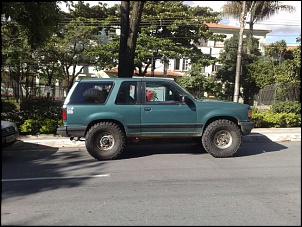

    A montagem continua
    O que foi feito:
    - instalação da suspensão dianteira 4x4;
    - instalação do calço de suspensão;
    - instalação do jumelão M-Krawler;
    - instalação do painel de acionamento do 4x4/low;
    - retirada dos acabaentos laterais;
    - instalação dos pneus 35".
    O que falta fazer:
    - instalar câmbio 4x4;
    - Instalar t-case;
    - instalar chicote e módulo do 4x4;
    - instalar BL de 3";
    - redimensionar e instalar cardans;
    - reposicionar parachoques e radiador;
    - acertar interior das caixas de roda.
    - retirar carpete;
    - pintar rodas;
    - insufilm 20%;
    - revisão da parte elétrica e revitalização dos faróis;
    - instalação de tomada 110V;
    - instação de multiplicador de tomadas 12V (3 entradas).
    Miniaturas de Anexos Miniaturas de Anexos Navajaca-dsc07088.jpg   Navajaca-24122008064.jpg   Navajaca-24122008063.jpg   Navajaca-24122008065.jpg   Navajaca-24122008067.jpg

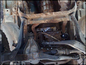

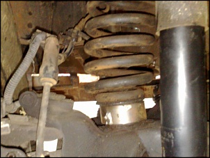

    foto suspa 4x4
    Miniaturas de Anexos Miniaturas de Anexos Navajaca-24122008033.jpg   Navajaca-24122008035.jpg   Navajaca-24122008051.jpg   Navajaca-24122008041.jpg   Navajaca-24122008044.jpg

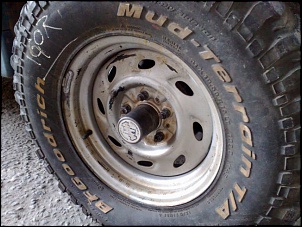

    Bah! Mas tá conseguindo esterçar deste jeito? O pneu encheu a caixa de roda, deve pegar ao virar.
    O bom das rodas da sua jaca serem de ferro (as outras que vi são de liga) é que você pode mudar o offset das mesmas né...
    Saudações,
    Gustavo.
  • #30
    Tá pegando principalmente na saia, que será retirada ou reposicionada depois que entrar o BL de 3". O pessoal na rua assusta um pouco com o barulho
    Não dá pra mexer no off-set, pq senão pega na lata.
    Leo Valle
    ENSIMEC HEAVY DUTY PARTS

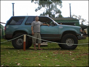

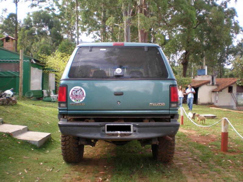

  • #36
    Já funfando o 4x4 e só a reduzida que ainda te que achar o gato que tá fazendo não engatar automaticamente.
    únicas adaptações:
    - encurtamento dos 2 cardãns
    - prolongador da alavanca de marchas
    - troca do suporte do eixo dianteiro direito pelo da Explorer 4x4
    o que foi feito:
    - reposicionameno do defletor do radiador
    - jumelão M-Krawler
    - calço de suspa M-Krawler
    - instalação do chicote e módulo 4x4
    - instalação de CM 4x4 e T-case
    - retirada do carpete
    - instalação do câmbio 4x4;
    - Instalação t-case;
    - instalação chicote e módulo do 4x4;
    - instalação do BL de 3";
    - redimensionamento dos cardans;
    - revitalização dos faróis e setas;
    - adaptação de lâmpada bi-pólo nos faroletes, pasando a fazer a função tb de seta;
    O que falta fazer:
    - resolver o problema da t-case que não está armando hi via painel;
    - reposicionar parachoques;
    - acertar interior das caixas de roda;
    - pintar rodas;
    - insufilm 20%;
    - revisão da parte elétrica;
    - instalar guincho Ramsey 9000 PRO;
    - instalar conversor para tomada 110V;
    - instalar multiplicador de tomadas 12V (3 entradas);
    - instalar PX;
    - Instalar PY
    Miniaturas de Anexos Miniaturas de Anexos Navajaca-imagem-087.jpg   Navajaca-imagem-088.jpg   Navajaca-imagem-090.jpg   Navajaca-imagem-091.jpg   Navajaca-imagem-092.jpg
