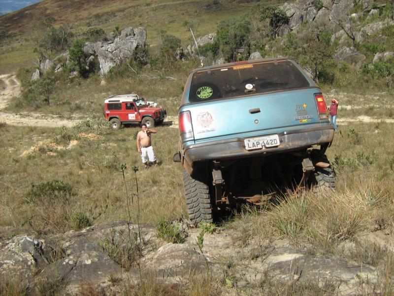

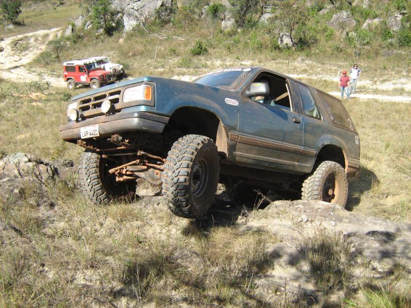

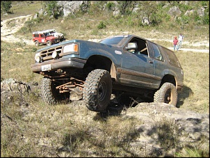

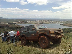

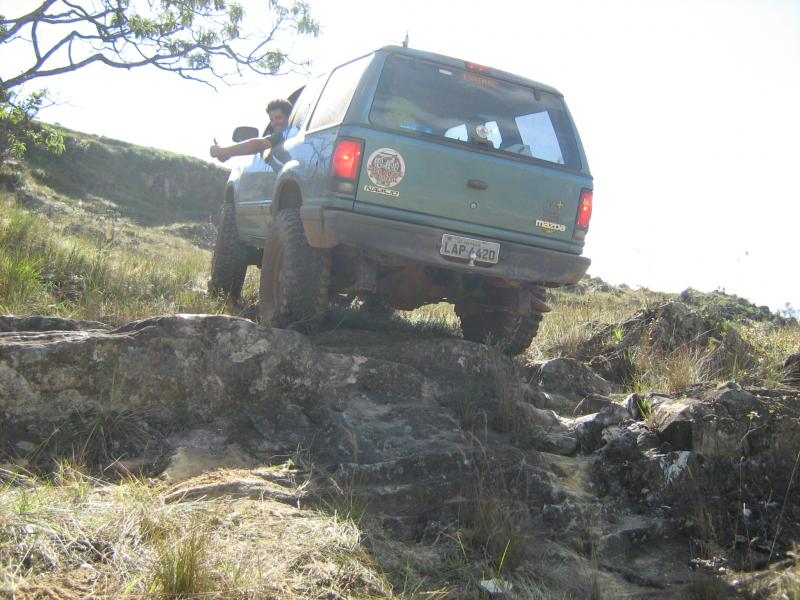

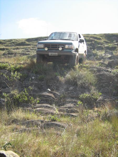

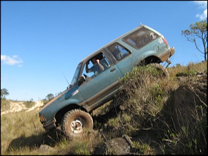

    Ontem fomos fazer parte do percurso do Rally das Cachoeiras, primeira prova de Rally de Regularidade em MG válida para o campeonato nacional, com 2 dias de duraçao.
    Aproveitei para fazer uns testes com a Navajaca.
    Jaca no Drifting
    http://picasaweb.google.com/leovalle4x4/JacaDrifting02#
    Jaca Crawling
    http://picasaweb.google.com/leovalle4x4/JacaCrawling#
    [ame=http://www.youtube.com/watch?v=T2ySM9XqKI4]YouTube - Jaca Crawling[/ame]
    abs.
    Miniaturas de Anexos Miniaturas de Anexos Navajaca-img_5455.jpg   Navajaca-img_5439.jpg   Navajaca-img_5448.jpg   Navajaca-img_5445.jpg   Navajaca-img_5457.jpg

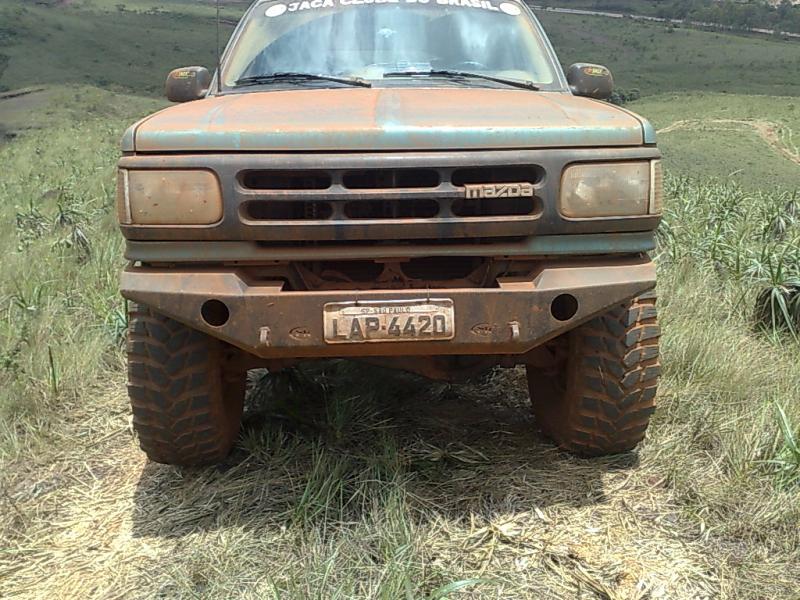

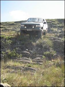

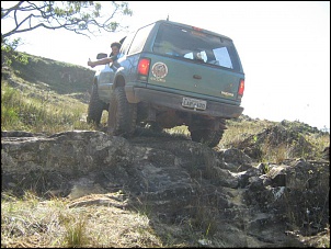

    Trilhinha no finde passado na Trilha Topo do Mundo, estreando o novo parachoque.
    Amigos, trlha e churras é show
    Mais fotos no picasa

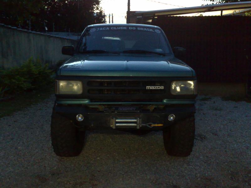

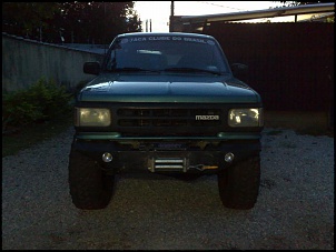

    Atualizção dos up-grades:
    o que foi feito:
    - reposicionameno do defletor do radiador
    - jumelão M-Krawler
    - calço de suspa M-Krawler
    - instalação do chicote e módulo 4x4
    - instalação de CM 4x4 e T-case
    - retirada do carpete
    - instalação do câmbio 4x4;
    - Instalação t-case;
    - instalação chicote e módulo do 4x4;
    - instalação do BL de 3";
    - redimensionamento dos cardans;
    - revitalização dos faróis e setas;
    - adaptação de lâmpada bi-pólo nos faroletes, pasando a fazer a função tb de seta;
    - resolver o problema da t-case que não está armando hi via painel;
    - reposicionar parachoques;
    - acertar interior das caixas de roda;
    - instalar multiplicador de tomadas 12V (3 entradas);
    - Instalar PY;
    - instalar proteções das lanternas traseiras;
    - Instalar parachoque dianteiro da M-Krawler;
    - instalar guincho Ramsey 9000 PRO;
    O que faltaa fazer:
    - pintar rodas;
    - insufilm 20%;
    - instalar limpador de vidro traseiro
    - instalar conversor para tomada 110V;
    - instalar PX;
    - confeccionar RLs com carcaça de aço.

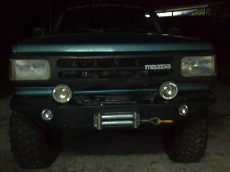

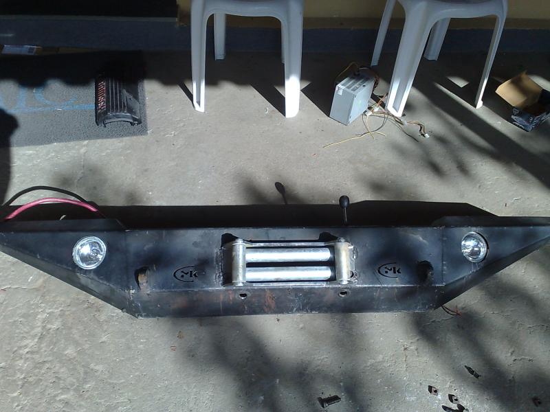

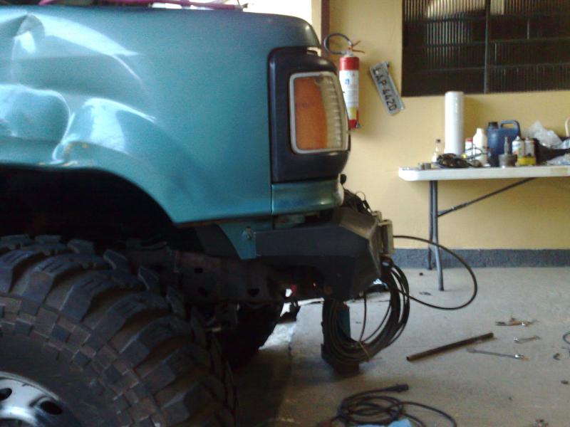

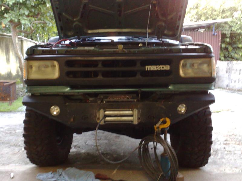

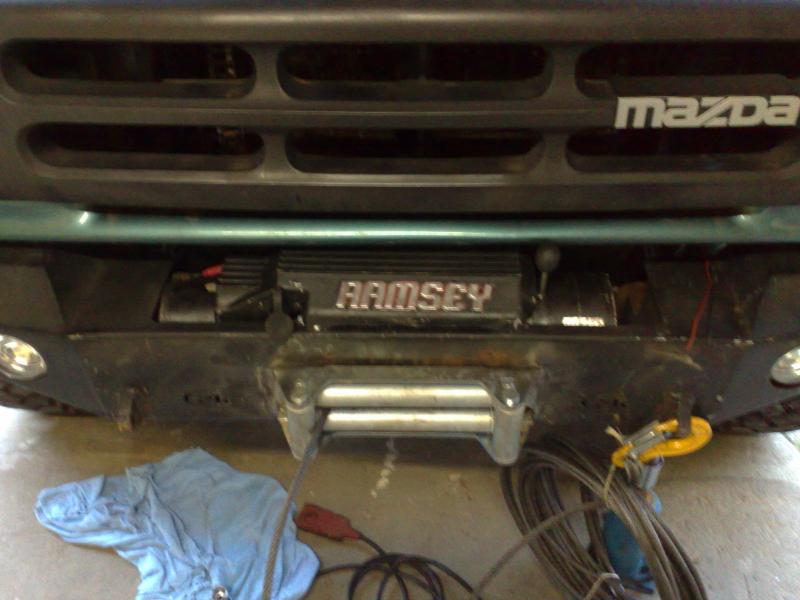

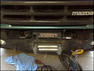

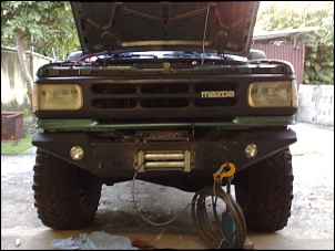

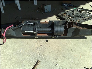

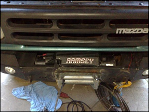

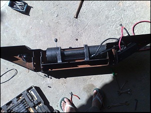

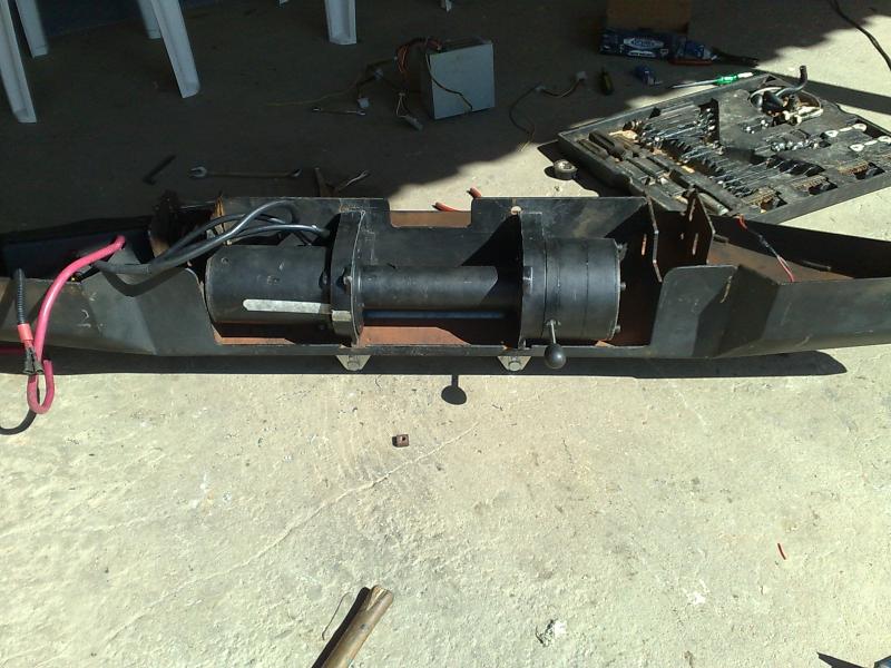

    No finde passado, fizemosa instalação do guincho e faróis auxiliares. Fizemos também uma limpeza no sitema de admissão. O MAF tinha uma capa de poeira e na última montagem do meca, a mangueira de ar ficou mal posicionada, provocando entrada falsa de ar e poeira no corpo de borboleta. Agora o motor funciona redondo com todosossensores funcionando.
    Quer bem feito? Faça você.
    Miniaturas de Anexos Miniaturas de Anexos Navajaca-09012010331.jpg   Navajaca-09012010332.jpg   Navajaca-09012010333.jpg   Navajaca-09012010334.jpg   Navajaca-09012010335.jpg

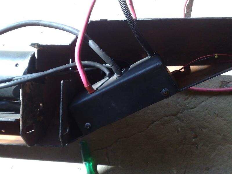

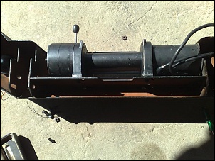

    mais fotos da instalação do guicho e faróis auxiliares
    Miniaturas de Anexos Miniaturas de Anexos Navajaca-09012010336.jpg   Navajaca-09012010337.jpg   Navajaca-09012010341.jpg   Navajaca-09012010342.jpg   Navajaca-09012010343.jpg

    mais algumas
    Miniaturas de Anexos Miniaturas de Anexos Navajaca-09012010344.jpg   Navajaca-09012010345.jpg   Navajaca-09012010349.jpg   Navajaca-09012010353.jpg   Navajaca-09012010357.jpg
