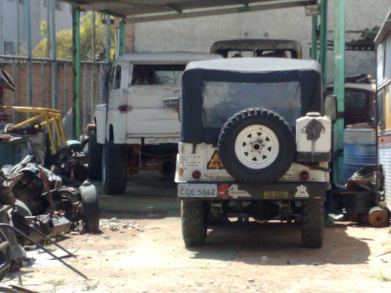

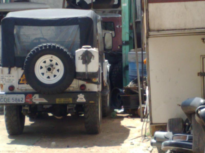

    Veio, fiquei tristíssimo esse findi em BH....
    Nao vi minha danada.... Os mecas tb tem férias né.... nao sabia.... brincadeira, todos tem direito a descanso, inclusive meu mestre!!!!!
    Ai fui a oficina com alguns amigos no sabado e chegando la estava fechada, mas deu para ver os 37" encostados ali, e vi tb a evolução do para-brisa, tudo de longe... segue foto....
    Sr. mir000, nao te liguei no domingo pq nao iriamos lah, mas da proxima vai rolar a estreia sim (24 e 25), os vidros ja estarão feitos e no lugar, gaiola tb e muito mais coisa.... Antes de eu ir prar BH conversamos e combinamos a ida mir000!!!!
