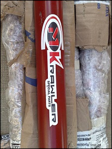

  • #244
    09/04/2006
    6,415
    Exclamation Vendo Amortecedores Air Fux
    Aproveitando a oportunidade do topico
    Estou vendendo os amortecedores que comprei, a um bom tempo, e agora finalmente nao irei usar mais, é um JOGO (4 uni.) de AIR FUX - MKrawler
    Alguem interessa?
    se nao vingar aqui faço um topico.
    Obrigado e abraços!

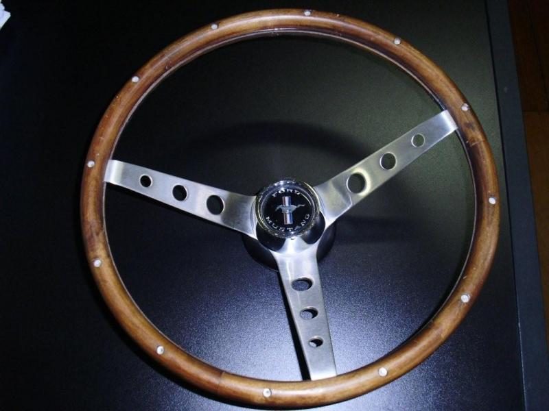

  • #250
    09/04/2006
    6,415
    Volante
    Ola pessoal,
    Volante ja esta em maos
    Com a furacao do suporte do banco ja definido pode-se pensar em volante, pedais e alavancas (t-case).
    Pedais: Logo logo serão definidas suas posicoes e quais serao; os pedais provavelmente do Landau.
    As alavancas de t-case eu nao sei nada sobre... hehehheee..
    Devagar vai indo...
    []'s...
