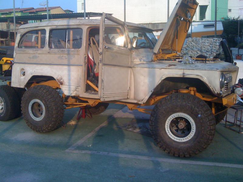

Cardãn traseiro refeito
Foi trocado o tubo, pois estava soldado no meio, deixando margem para erros de centralização
E recalibrado e td mais.... :mrgreen:
+ fotos!!!!!
FOrDINHA nos cavaletes, o cavalete de 4 ton ficou a medida :twisted: :mrgreen: :odedo:

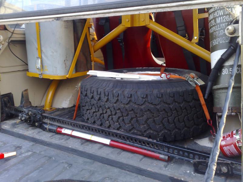

HiLift em sua posição, estamos pensando em fazer o suporte com parafusos fixos no assoalho :pensativo: Sugestões? Pesndo que se os parafusos não atrapalharem a tirar o pneu, td bem....

Opa Xande!
Muito bem acessorado pelo Sr. Jones!!!:concordo:
Como sempre, serviço de primeira.
Quando ela se tornara o veículo do dia a dia???
Kim.
Fotos mais detalhadas dos escapes que fiquei devendo.... :concordo:
KIM, dia a dia???? :pensativo: :lol:
Isso tem jeito??? kkkkk
Sinceramente acho bem, como meus amigos falam, anti social. :mrgreen: :twisted: ainda mais com os 37", o carro noa tem um controle exato e reflexo para encarar a cidade.... mas pode-se tentar. :D :lol:
Mas rodando confiávelmente, certamente no fim deste mês, quando o Holley novo e o kit para subtituição do platinado chegar via SAMUKANVAS!!!!
VALEW MANO!!!!
Ai todo o restante ja estara resolvido, radiador, e churumelas variadas....
Nao sei se te busco no aeroporto com ela, mas se tudo der certo, isso será possível :mrgreen:
ABS AMIGO KIM!!!!!
