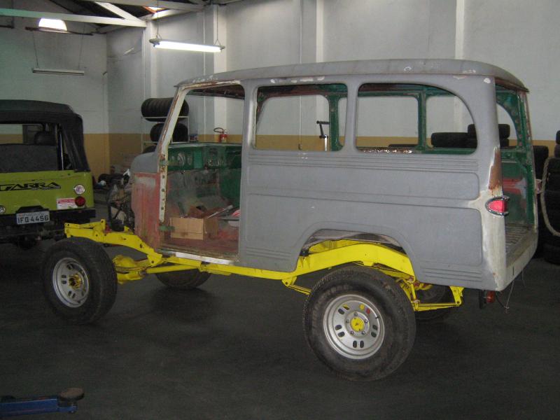

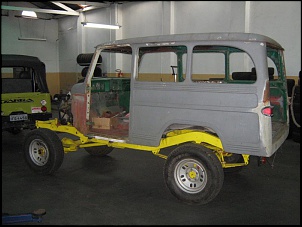

    Pois é... agora meu pai decidiu montar um brinquedo para ele. Comprou uma Rural "desmontada" (lata no chapeador, e a mecânica pronta), e agora estamos fazendo ela devagarzinho.
    Ficha :
    RURAL 1968 - 4X4
    Motor 4.0 V6 da Ranger
    Caixa e caixa de transferência também da Ranger V6 (transferencia vai ser acionada através de um sistema manual)
    SPOA - molas dianteiras do Caminhão D60 e traseiras da Rural Luxo
    Freio a disco com pinças de Kombi (por enquanto só na frente)
    Direção hidráulica da F1000
    Estou a caça das peças que faltam pra completar ela. Queria por pneus 35 mud em rodas de liga leve, mas as rodas 15 de aço entram apertado na frente, sendo necessário lixar um pouco da parte de cima da pinça do freio para criar uma folguinha. Creio que as de liga leve nem entrem...
    Vou postar algumas fotos dos testes, com rodas 15 e pneus bf mud 35, e rodas de liga 16 com pneus recapados 265/75/16.
    Ah!! Antes que perguntem, sim, o chassis vai ser preto! heheheh...
    E a lataria provavelmente será pintada com o verd da Land e o teto branco. (na foto em que aparece a lata, pelo mato em baixo dá para imaginar o tempo que ela já está ali... mas agora vai!!) heheh
    Aceito sugestões!

    As molas do D60 são parecidas com as da Bandeirante, mais largas do que as originais da Rural e estou usando bem menos molas nos feixes. Reboquei ela do chapeador, e quem estava na Rural disse que era macia... heheheh
    Acabei tirando ela do chapeador que estava, o cara só enrrolava e demorava muito pra fazer o serviço. Acho que daqui umas duas semanas ela estará num outro chapeador, este sim, de confiança. Enquanto isso estamos adaptando os bancos e coluna de direção.
    Mas vendo pelo lado bom, foi a primeira vez que vi a lata dela em cima do chassis!! hehe
    Aí vão umas fotos da lenda!
    abraço

    Depois de muuuito tempo acessando o fórum só pra esclarecer algumas dúvidas que vão aparecendo durante o projeto, resolvi ressucitar o tópico da Rural, que ainda tá desmontada, graças aos queridos chapeadores! hehe
    Depois de passar por duas oficinas e ficar abandonada pelos cantos, agora ela já está tomando forma e eu to me empolgando novamente!
    Já foram feitas todas as adaptações, todas soldas e tudo mais que seria necessário antes da pintura, agora estão removendo as 4 antigas camadas de tinta. Tinha massa em cima de lugares aonde a lata está lisa. Fizemos quase todo o assoalho novo.
    Vou postar algumas fotos, agora que o serviço está andando...
