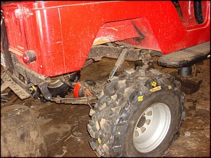

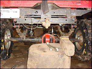

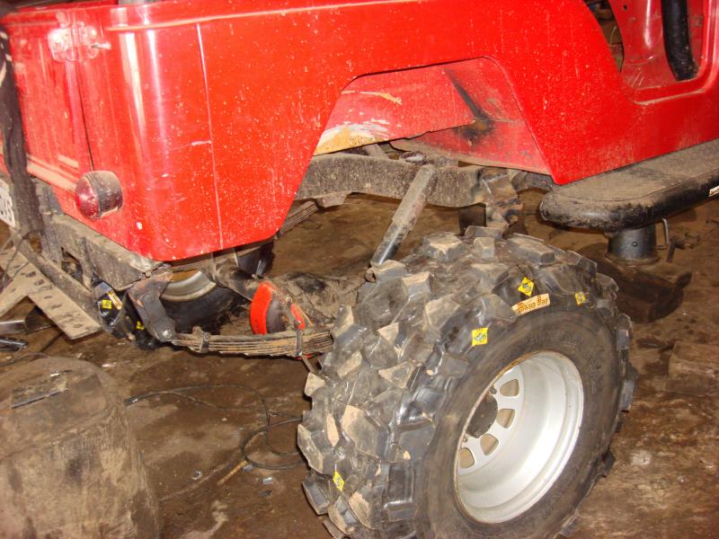

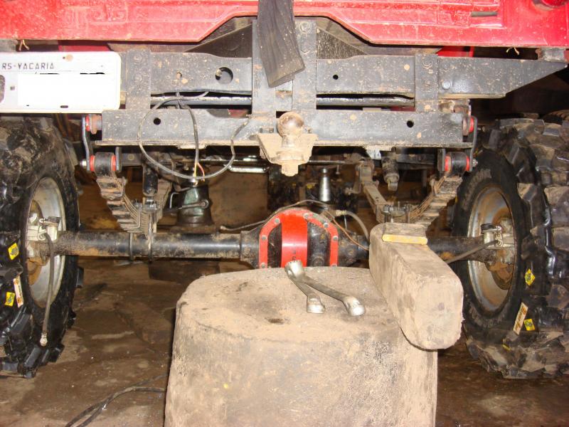

    Acabei de instalar o eixo trazeiro de F75, ficou com o pneu um pouco pra fora.
    No inverno do ano que vem o jeep vai pro estaleiro, acho que vou cortar ele no meio e alongadar.
    Amanhã ja posto algumas fotos do eixo da frente, pois hoje não tava no lugar ainda.

    fica ótimo com eixinhos mais largos... ainda mais se está SPOA...
    o meu ta igual... e acho muito bagual assim !!!!
    um abraço ai tche e parabens !!

    Eu acho que fica melhor mesmo, vou ser o primeiro aqui da minha cidade a fazer spoa com eixos de F75, muita gente fica criticando, mas depois vou mostrar na trilha pra eles a diferença.
    Se quiser participar da trilha que vai ter aqui dia 15 de Novembro, esta convidado, a trilha ta bem pesada. Sei que é um pouco longe, mas fica o convite.
    Você colocou cubo dianteiro da ensimec?
  • #36
    Eder, ta ficando animal o cria, o pessoal critica pq não tem coragem de faze, que tamanho ficou o cardã traseiro? meu jipe foi alongado ao meio 55 cm e ficou muito bom.
