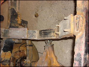

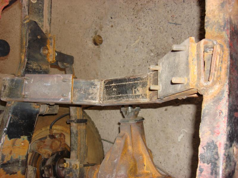

    Suporte do motor
    Como tirei o motor do lugar pra fazer a lata que foi cortada, tirei umas fotos do suporte que foi feito.
    Miniaturas de Anexos Miniaturas de Anexos CJ5 - 1960 - Motor 4.1 Turbo-reforma01.jpg   CJ5 - 1960 - Motor 4.1 Turbo-reforma02.jpg   CJ5 - 1960 - Motor 4.1 Turbo-reforma03.jpg
