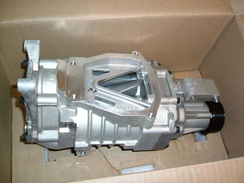

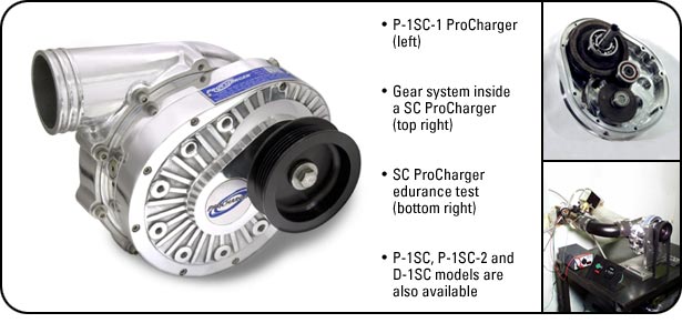

    Era essa a duvida Ramiro, mas o turbo não vai mudar muito a curva de potencia e torque, em quantos rpm vai estar o torque maximo? Quanto a retrabalhar os bicos, não poderá ficar ruim na baixa? Estou querendo preparar meu motor, quero torque em baixa estou em duvida quanto compressor, turbo ou taxa.
    Éder, sua Tcase vai pro espaço em dois tempos, ja vai arrumando outra.
    Miniaturas de Anexos Miniaturas de Anexos CJ5 - 1960 - Motor 4.1 Turbo-eaton-20m45_1-1-.jpg   CJ5 - 1960 - Motor 4.1 Turbo-p-1sc.blower-1-.jpg   CJ5 - 1960 - Motor 4.1 Turbo-gt35rturbo2-1-.jpg
  • #23
    Citação Postado originalmente por Renato Romera Ver Post
    Ja estou vendo a T case, mas acho que vai faltar lugar pro cardan dai, pois a da hilux é maior que a original, e ja ficou com o cardan bem pequeno.
    Eu ia colocar blower, mas o mecanico aqui não gosta muito, dai como ele sabe bem de turbo, então fiquei com o turbo.
    O preço é praticamente o mesmo, e o blower tem a vantagem de dar torque ja em baixa rotação.
