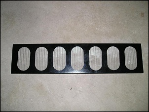

    Grade estilo Hummer
    Mola 480 mm ( Comparadas a uma roda 16'')

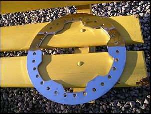

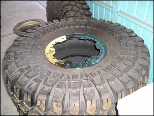

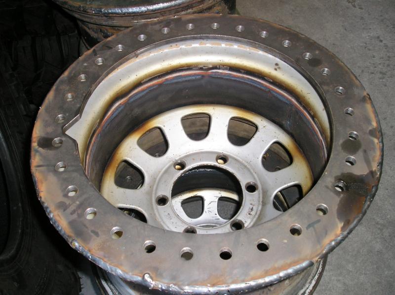

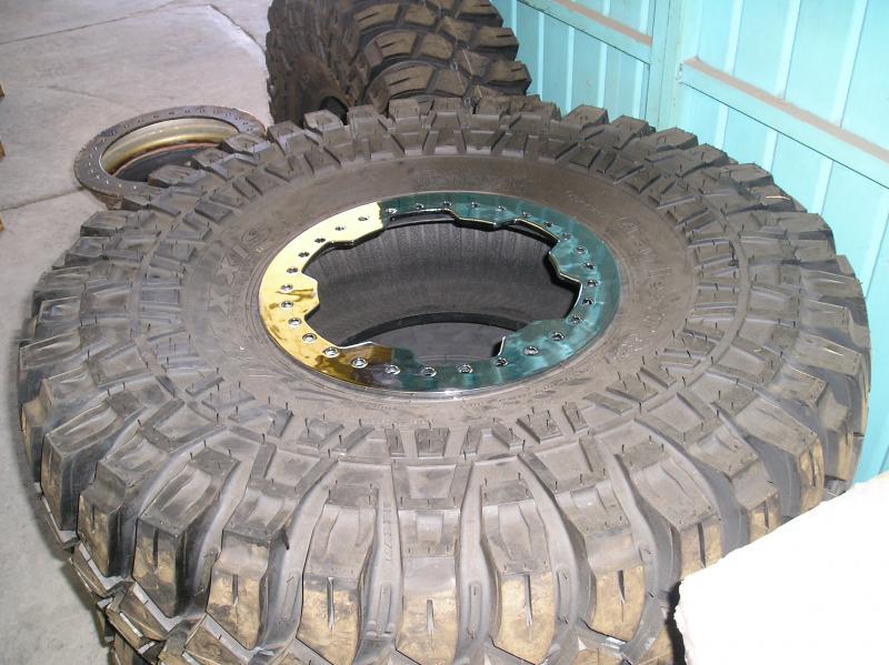

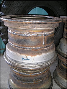

    Os anéis externos dos bead locks chegaram da cromagem e a mig já fez o serviço dela nas rodas.
    Vou montar assim mesmo para ver se não vaza, se estiver tudo ok, desmonto e mando pintar de preto em eletrostática as rodas.
    Faltam ainda os 120 parafusos, arruelas e porcas 7/16x2''.
