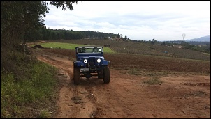

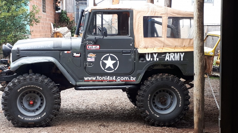

    Uma dica por experiência de 2 amigos que fizeram essa capota com lona de caminhão.
    Esse tecido encolhe bastante a ponto de rasgar em alguns pontos.
    Teria que molhar e deixar no sol algum tempo pra diminuir esse problema.
    Segue foto da toyota que foi feita a capota de lona e teve que remendar por rasgos de trilha mas também por que estava muito esticada.
    Valeu.

    Belo projeto Tuna, estou acompanhando a algum tempo.
    Valeu.
    Jagliotto, obrigado pelo elogio, seja bem vindo.
    Obrigado pelas dicas, por isso esse fórum é fantástico, cada um complementa com experiência e conhecimento e vamos conseguindo chegar perto do ideal para nossas viaturas.
    A dica da capota de lona é excelente
    Tuna
    Cj-5 1966 - "Tsunami"

    Citação Postado originalmente por Jgaliotto Ver Post
    É pq o encerado é de algodão, molhou encolhe mesmo. Mas creio que usando lonas usadas isso seria ao menos minimizado pq já tomaram muita chuva né?

    Opa, Valeu Tuna. Qdo sabemos, tentamos ajudar...
    Citação Postado originalmente por Aristides Jr Ver Post
    Esta dica de que encolhe foi muito boa!
    Estive na Loja de material para tapeçaria e ví na mão de um comprador uma lona encerrada, me pareceu um pouco mais fina que as de caminhões, mas me deu a impressão de que serviria para capota! No meu caso até melhor pois minha máquina de costura não é tão forte quanto as de tapeceiros!
    Quanto tempo no Sol e molhando e secando é necessário para estabilizar?
    O outro jeep que foi feito uma capota de lona verde militar (que tem o problema de desbotar tb), ele comentou que comprou o material e deixou estendido numa calçada no sol, molhando e deixando secar, entre 15 e 20 dias. Ai consegue medir o encolhimento.
    Acho que a questão de impermeabilização não muda muito, mas essa da toyota não é 100% vedada. Se encostar na lona molhada ela fica úmida pelo lado de dentro. Talvez tenha outra tipo/marca de lona que seja de melhor vedação.
    Abraço.

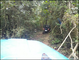

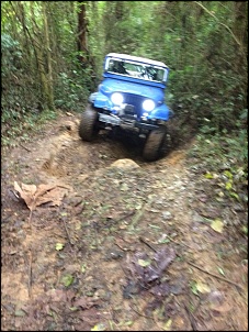

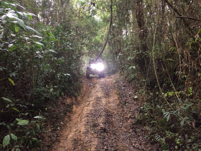

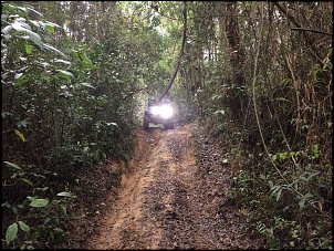

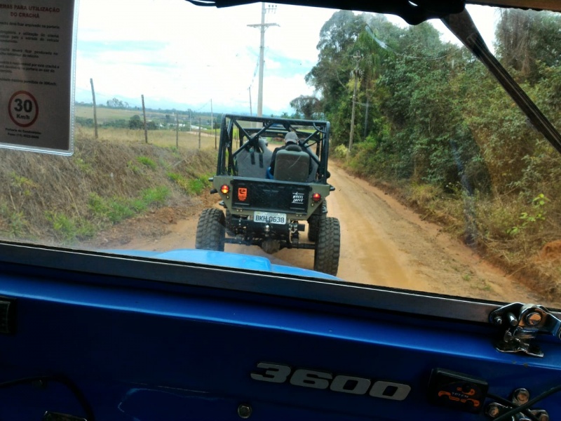

    Domingo passado, estive no Paulínia shopping para o encontro de antigos e conheci pessoalmente o Aristides aqui do fórum e seu belo cj3 vermelho, valeu Aristides
    No domingo agora, fomos (eu e o Marvin) pra casa do Baratti perto de Jundiaí, buscar umas tranqueiras e levar outras, foi um encontro de amigos aqui do fórum, outros de fora, mas muito legal mesmo, acabamos indo fazer um trilha que fica no quintal do sortudo, e fiquei bem feliz com o desempenho do conjunto, confesso que achei que teria mais dificuldade com os bf at, e com os jumelos revolver que estavam travados só lembrei deles no final da trilha, mas, talvez pela relação peso/potência do tsuna, eles me surpreenderam.
    O Mula é um espetácula a parte, um dos jeeps mais bem montados e planejados que já vi, passeia nas erosões e anda muito bem no asfalto, meu próximo vai ser cópia dele kkkk.
    foi muito bacana, desempenho na estrada e trilha a contento, encontro com velhos amigos, enfim um domingo legal!
