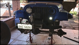

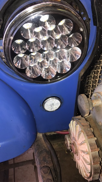

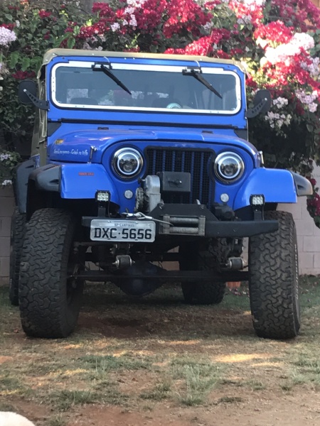

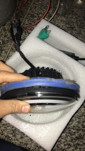

    montei tudo de novo, um dos faróis novos de led, queimou o farol baixo e não tem como trocar, vou tentar abrir pra ver, no mais tá bacana o jeep, troquei dois terminais de direção da barra que liga roda a roda, melhorou muito, instalei as novas lanternas/pisca de led dianteiras que combinam com os faróis (mercado livre, 23 reais cada) ontem pela segunda vez desde que pintei eu lavei...

    Vc conseguiu queimar um farol LED???
    Seu cupim de LED!
    Eu não consegui nada, ele queimou sozinho cáspita
    Famosa morte juvenil da lampada led... Acontece até nos 3 primeiros meses de "vida"... se não queimar ali vai até o pos morte funcionando... kkkkk
    O Zé Ruela, vc ta tacando fogo denovo na eletrica?! Depois vai falar que fui eu que fiz coisa errada.......

    Ja peguei alguns farois led "queimados". É sempre uma merda dum circuito integrado pwm que queima, mas esse fdp nao existe pra venda em pequena quantidade, o chines normalmente quer vender 1000 pecas.
    Pois é Dicezar, comprei os angel eyes hj, vamos ver se compensar arrumar o outro

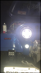

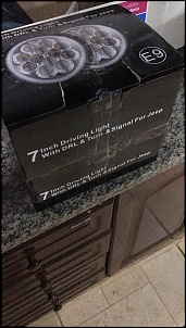

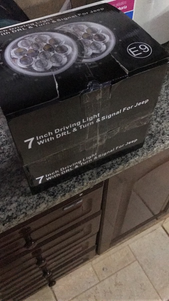

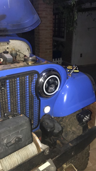

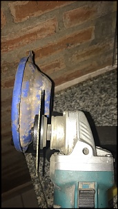

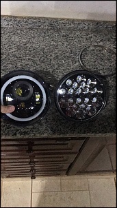

    Bom, fiz a compra dos farois led angel eyes no mercado livre na segunda feira (dia 04) chegaram ontem (dia 5) e como de costume fui brincar de mexânico a noite, o produto é bem acabado, de boa qualidade, mas não é prug and pray sairam os de led de 60 watts e entraram esses de 40.
    Os de 60 incomodavam para andar na cidade, o jeep já é alto, parecia que entrava um holofote dentro dos carrico de brinquedo.
    o retrabalho todo foi feito no suporte do farol de modo que o novo conjunto pudesse ir mais para o fundo pois é bem maior que sealed beam original, no fim eu curti o resultado. o drl liguei no pós chave, então ligou a ignição ele acende, as setas são bem legais pois elas "matam" o angel quando acionadas e depois ele vem reacendendo devagarinho. curti, paguei no par R$ 758,00 em dez vezes no ml, acho que valeu a pena, vou ver se arrumo o baixo que não está funcionando do de 60 watts para vende-los, senão vou ver se alguém se interessa no que está bom pra por em uma moto, sei lá...
    A noite filme em funcionamento.
