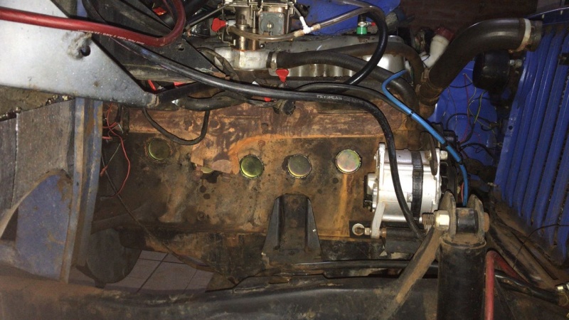

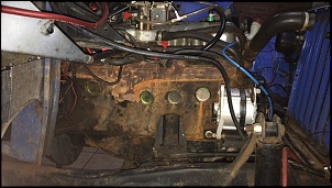

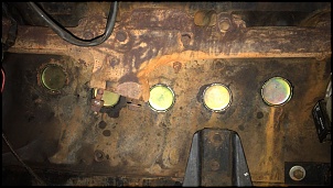

    Geralmente quando os selos vão pro saco o radiador tá "entupido"...
    O esquema agora é botar um fluido bom e trocar meio que frequente no liquido pra manter tudo limpo.
    Tava feio demais, no bloco saiu uma "pasta" de ferrugem granulada que parecia areia com lama, tava bem feio

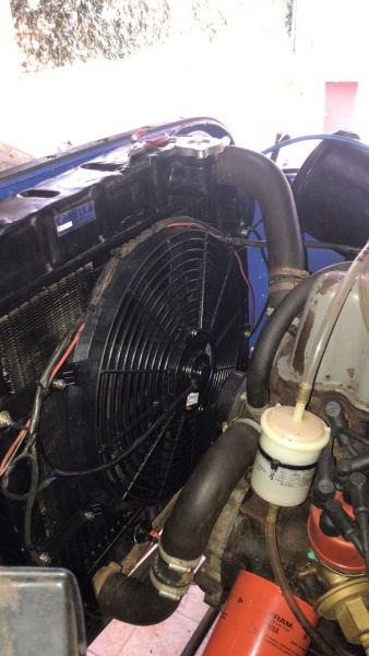

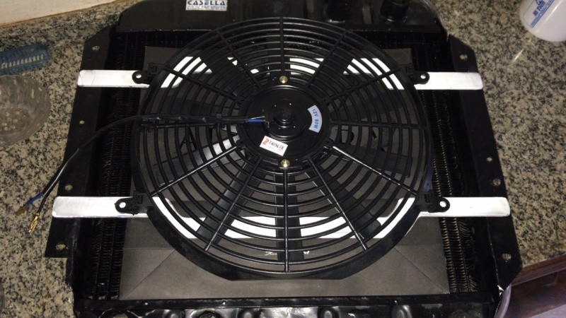

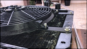

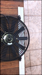

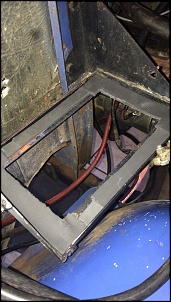

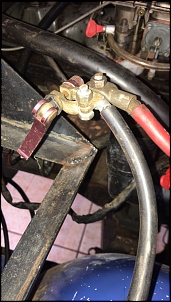

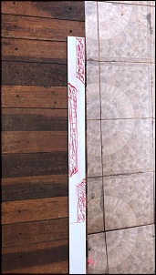

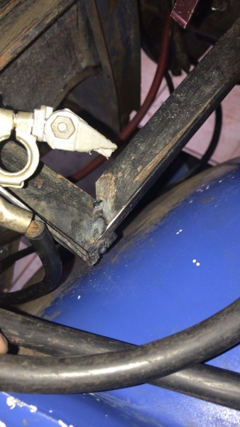

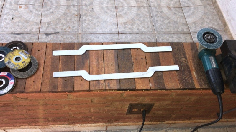

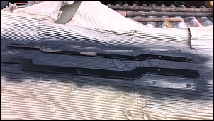

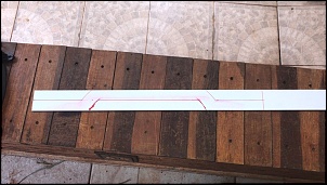

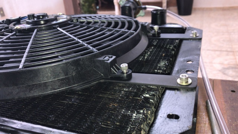

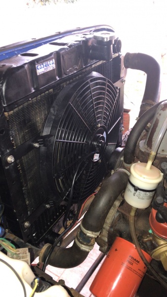

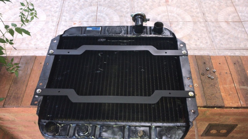

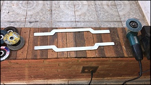

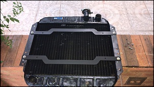

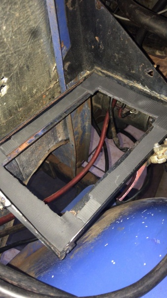

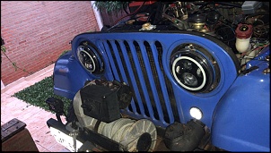

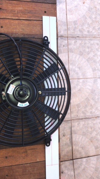

    Tudo montado, ventoinha nova instalada e a temperatura não passa de 92 graus (carro em repouso, ainda não rodei pra testar), segue a confecção do suporte e tudo instalado, aproveitei e dei uma ajeitada nos fios que tava muito feio.

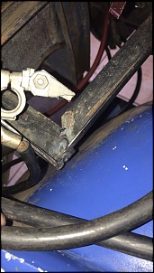

    Suporte de bateria tava trincado, soldei e colei uma borracha auto adesiva que tinha aqui, parece um neoprene.
    A travessa da ladder ainda precisa ir um tanto pra trás, essa semana providenciarei isso e a instalação do freio de mão.
    Comprei o jogo de pastilhas da pinça de golf por 45 temers, ficou uma de reserva.
    essa ventoinha é aquelas universal da unipoint? ela puxa ou empurra o ar?

    Citação Postado originalmente por willys1960_ctba Ver Post
    Raphael, sim daquelas universais do ml, está puxando o ar, mas pode empurrar, basta inverter a ligação
    O ideal é sempre puxar o ar de fora pra dentro do motor... Se for contra, quando estiver andando com o jipe, ficará um contra- fluxo se a ventoinha estiver empurrando o ar do motor pra fora.... Ou seja, perde-se a eficiência do sistema!!!!
    Ta ficando bcna o Tsuna.. Bora acabar com essa reforma infinita! rs.s.....

    Citação Postado originalmente por Marvin_CPS Ver Post
    Tem quem ponha na frente do radiador, empurrando o ar através do radiador, eu particularmente não gosto, e no tsuna nem tem espaço pra isso,
