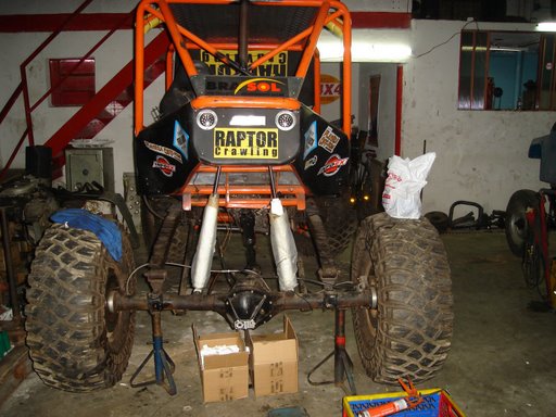

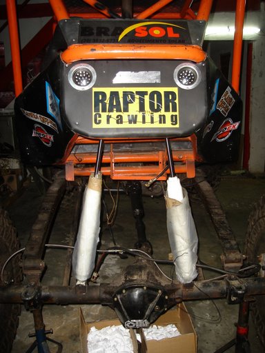

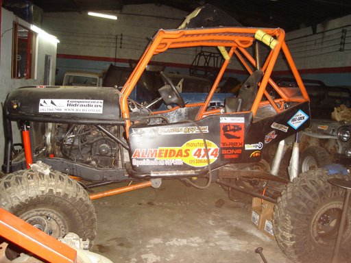

A preparação avança:
http://www.4x4brasil.com.br/forum/ga...500/Raptor.jpg

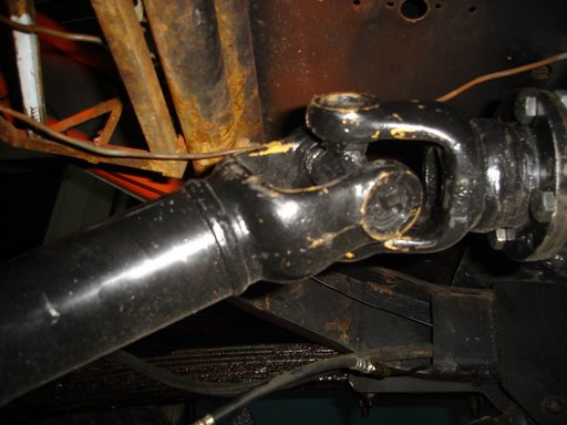

Cardã com preparação especial para substituir junta CV
http://www.4x4brasil.com.br/forum/ga.../Raptor_1_.jpg

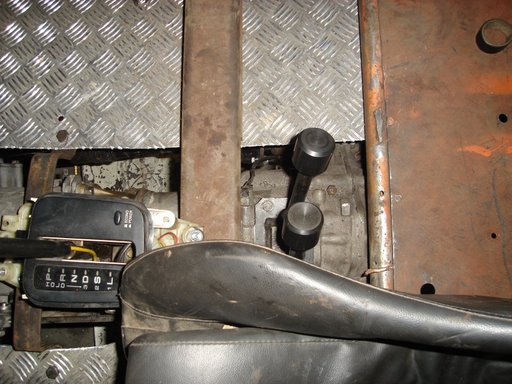

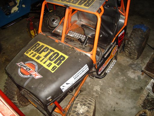

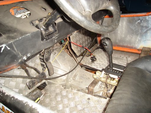

Alavancas de T-case e CA já posicionadas
http://www.4x4brasil.com.br/forum/ga.../Raptor_3_.jpg
http://www.4x4brasil.com.br/forum/ga.../Raptor_4_.jpg
O Léo, você que é mais gabaritado em mecanica explica aí..... CA precisa de pedal de embreagem? :mrgreen::mrgreen::mrgreen:

Este jeep aí estava na prova daqui de pindaba no ano passado, não estava?
Abandonou o calango de vez, ou só tá aumentando a prole? Este também vai para o RC?
Osmir
Osmir,
O pedal de embreagem foi soldado ao de freio, passando a ser de freio também.
O carro correu a prova de Pinda ano passado sim. Foi o que passou nas caçambas de caminhão sem guincho (único) e que pegou fogo também (único :mrgreen:)
De lá pra cá recebeu:
- CA Ford C3
-T-case Hilux c/ flange MKrawler e Kit de redução Marlin Krawler 4.7:1
- eixo dianteiro Rock Bone ENSIMEC
- eixo traseiro T-Rex Bone - flutuante 30 estrias ENSIMEC
- Bloqueio Full Lock Fase 4 ENSIMEC dianteiro 35 estrias
- bloqueio Full Lock Fase 4 ENSIMEC traseiro 30 estrias
- freio a disco traseiro SBD
- direção 100% hidráulica - full hydro
- suspensão dianteira 4-link
- amortecedores dianteiros Fux Air MKrawler 15"

Elmer,
Os garfos de que não sei, mas a cruzeta e a espiga são de Trolha (a cruzeta é a mesma de f1000).

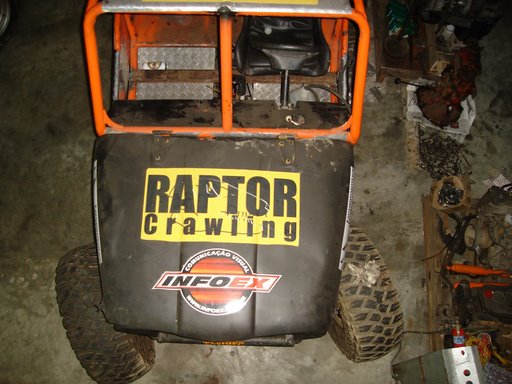

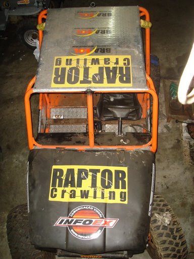

Mais fotos:
http://www.4x4brasil.com.br/forum/ga...500/Leo_7_.jpg
http://www.4x4brasil.com.br/forum/ga...500/Leo_6_.jpg
http://www.4x4brasil.com.br/forum/ga...500/Leo_5_.jpg
http://www.4x4brasil.com.br/forum/ga...500/Leo_2_.jpg
http://www.4x4brasil.com.br/forum/ga...500/Leo_1_.jpg
http://www.4x4brasil.com.br/forum/ga.../500/Leo-1.jpg
