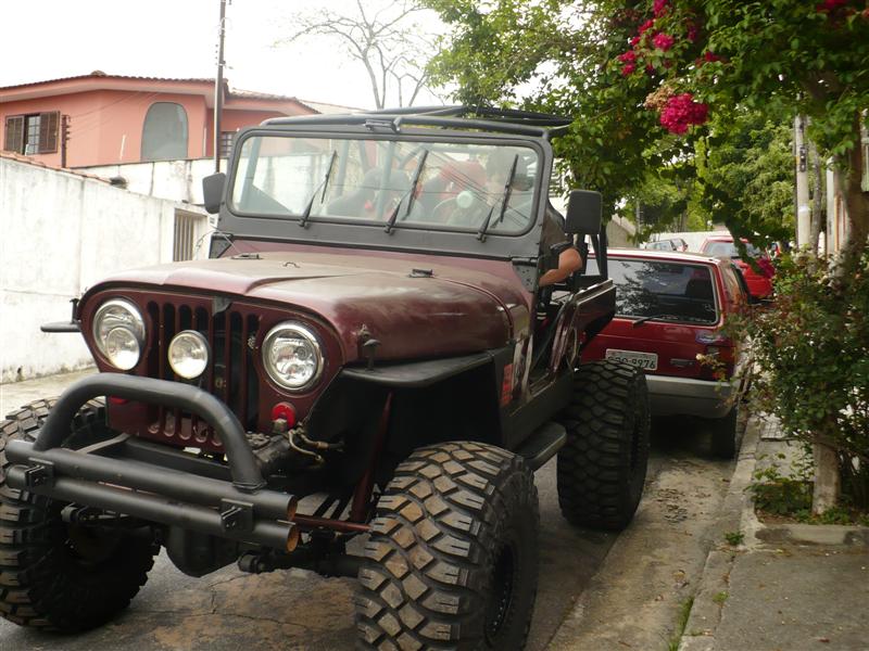

    Atualizando....
    Bem grande parte da obra já terminou, a viatura está andando com as próprias pernas, porém isso não quer dizer que está terminada.
    - Constatei que o radiador redimensionado do CJ, não da conta do recado, 15 min e 105 graus, vou buscar alguma alternativa;
    - O radiador do óleo do CA está perfeito, recomendo ( Crestana);
    - Direção hidráulica opala+pneus 37, casaram bem, só com uso mais hard pra ver a resistência.
    - a relação 9x44 + TH180, Tcase original e MK, deram um bom rendimento, ficou equilibrado e bem reduzido.
    - A susp, com receita simples, SPOA feixes originais e jumelos revolver na dianteira e traseira, não deixaram o jeep bobo, está bem na mão.
    Agora o vazamento do CA continua, preciso de um HELP, se alguém tiver as dimensões do colar do conversor de torque ou mesmo algum cambio 3M a venda estou MUIIIITO interessado.
    E olha a viatura na rua ai gennnteeee
    []'s qse com o pé na trilha.
