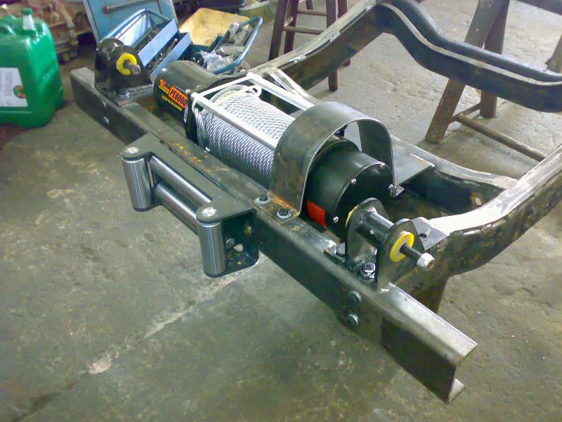

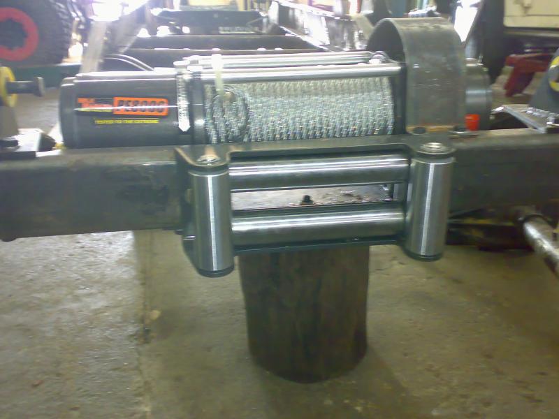

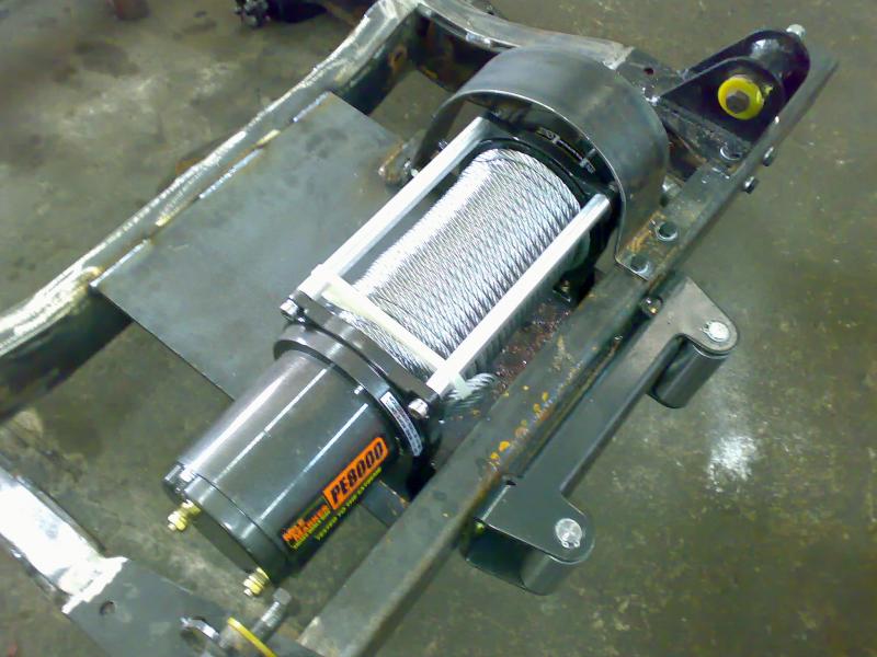

    Alexandre o guincho traseiro no lugar embutido em baixo da carroceria, nas fotos o chassis está virado.
    Abração.
    Miniaturas de Anexos Miniaturas de Anexos "O Incrivel..." CJ3B 1954-12062008464.jpg   "O Incrivel..." CJ3B 1954-12062008466.jpg   "O Incrivel..." CJ3B 1954-12062008465.jpg   "O Incrivel..." CJ3B 1954-12062008468.jpg   "O Incrivel..." CJ3B 1954-12062008467.jpg

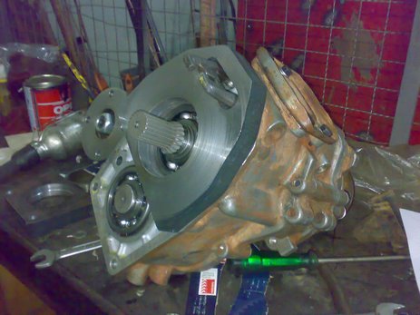

    Avanco do projet
    Estava meio lento o trampo la na TT4, mas parece que agora vem caminhando de forma regular.
    Fotos da t-case Hilux, jah montada com o kit reducao mkrawler e a flange pra adaptacao.
    Miniaturas de Anexos Miniaturas de Anexos "O Incrivel..." CJ3B 1954-tcase-hilux-kit-red-com-flange.jpg   "O Incrivel..." CJ3B 1954-tcase-hilux-kit-red-com-flange2.jpg

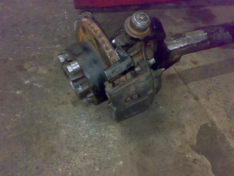

    Fotos dos eixos
    No projeto, pintou eixos troller 5 furos e o Afonso resolveu adaptar os cubos willys do dianteiro e meus freios (kadett) no eixo traseiro.
    Jah estao montados os ARBs, tanto no diant quanto no traseiro, os semi ensimec e flut tras.
    Miniaturas de Anexos Miniaturas de Anexos "O Incrivel..." CJ3B 1954-eixo-diant-troller-5.jpg   "O Incrivel..." CJ3B 1954-cubo-willys-adapt-eixo-troller-5.jpg
