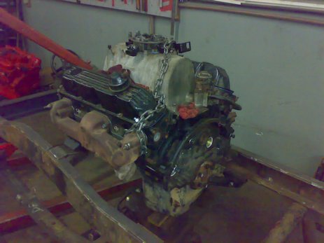

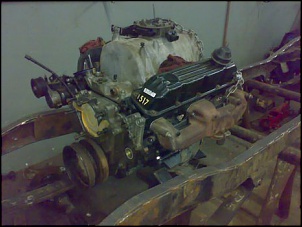

    Fotos do motor no chassi
    O motor 5.2 V8 chrysler jah estah pronto ( selos e juntas trocadas e valvulas assentadas ) e montado no chassi jah alongado e reforcado.
    Fotos :
    Miniaturas de Anexos Miniaturas de Anexos "O Incrivel..." CJ3B 1954-v8-acoplado-no-chassi-frente.jpg   "O Incrivel..." CJ3B 1954-v8-acoplado-no-chassi-traz.jpg

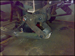

  • #87
    Suspensao diant e traseira
    Nas molas diat foram tiradas uma lamina e na traseira duas dos feixos toyota.
    Miniaturas de Anexos Miniaturas de Anexos "O Incrivel..." CJ3B 1954-mola-toy-diant-sem-1-lamina.jpg   "O Incrivel..." CJ3B 1954-mola-toy-tras-c-sem-2-laminas.jpg

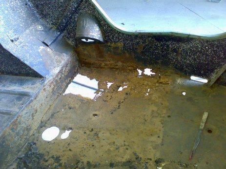

    Carroceria...
    A carroceria parecia bem boa...mas depois da primeira lixada...deu pra ver que estave bem ruinzinha...
    Segue fotos das primeira fase...
    1. Carroceria vista de frente...parece um queijo suico...
    2. Assoalho podre...caracas
    Miniaturas de Anexos Miniaturas de Anexos "O Incrivel..." CJ3B 1954-carroceria-frente.jpg   "O Incrivel..." CJ3B 1954-carroceria-assoalho-podre.jpg

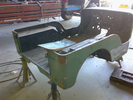

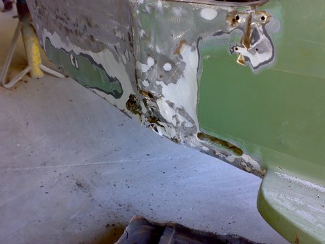

  • #94
    mais algumas
    Vergonha do estado...
    1. Vista lateral direita
    2. Vista frontal...outro queijo suico
    Miniaturas de Anexos Miniaturas de Anexos "O Incrivel..." CJ3B 1954-carroceria-vista-lateral-dir.jpg   "O Incrivel..." CJ3B 1954-carroceria-vista-frontal.jpg
