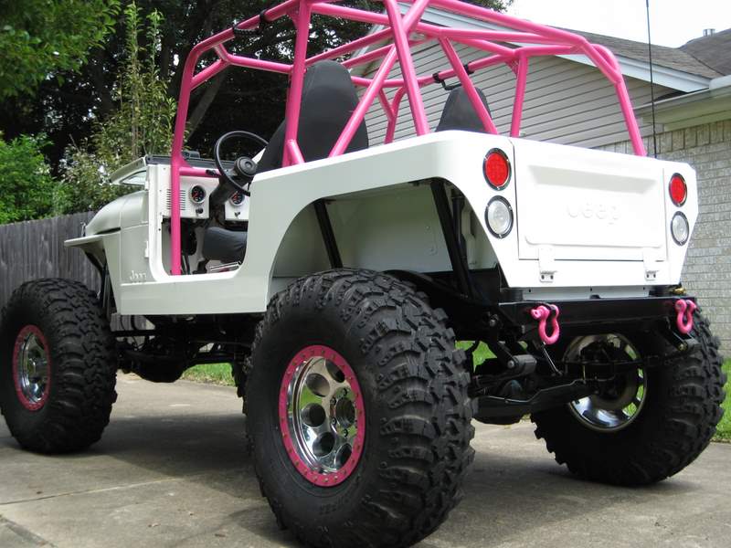

Juliano,
De um bico nesta foto...nao repare na cor!!
Assim que devemos fazer as lanternas traseiras.
http://www.4x4brasil.com.br/forum/at...7&d=1278717510
Abracos.
Juliano,
Abracos.
Fala Alexandre
Valeu pelo apoio... estamos fazendo oque é possível.
Quanto as lanternas acho que dá para fazer numa boa, mas e quanto a ré ?? Vai usar um milha !?
Até mais.
Juliano,
A re pode ser um milha discreto colocado em cima da base do guincho.
As lanternas brancas da foto podem ser amarelas.
Valeu.
