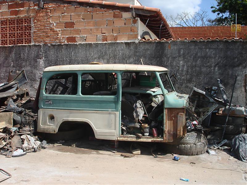

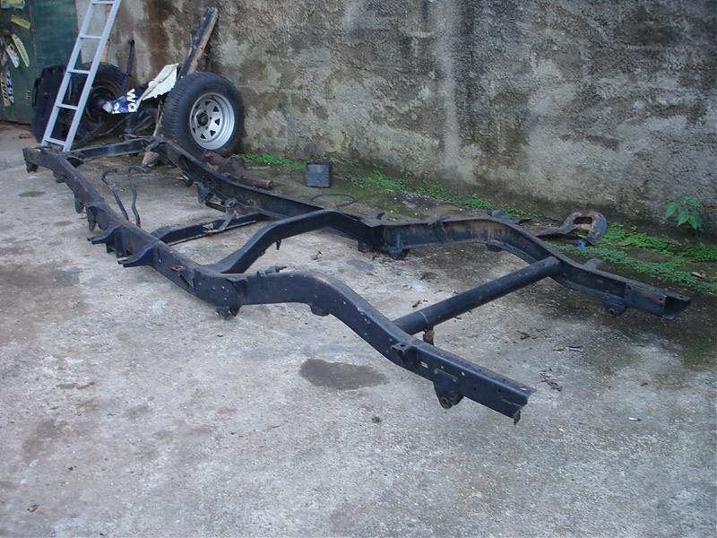

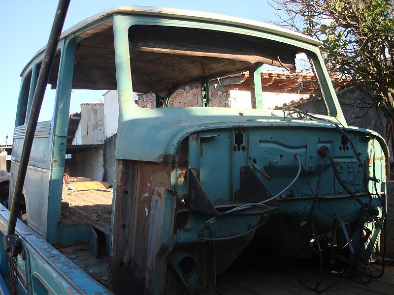

    Amigos sou jepeiro desde o ano 2000, quando comprei meu cara de cavalo 1953, amigo inseparavel.
    Agora neste mes de março de 2008 consegui realizar o sonho de comprar uma rural 4x4, ela esta completa e toda desmontada, vou começar a reforma pela carroceria e chassis, pois a sua mecanica sera modificada para motor diesel( nao sei qual ainda).
    Segue algumas fotos da rural, ainda sem nome, do dia em que comprei, toda cheia de badulaques, e no decorrer da reforma, vou postando novas fotos. abraços
    Ah esta rural sera reformada com intensao de passeio por estradas de terra, e pescarias, nada de trilha, apesar que vou mnater o 4x4.

    Amigos, amanha começa minha empreitada da reforma na pratica. Primeiramente vai ser dado um grau no chassis, pois esta um pouco empenado, em seguida irei cintar por cima e por baixo e colocar jogos de mola da toyota, assim que tiver em andamento posto as fotos.
  11. #11
    Citação Postado originalmente por lucciano amaral Ver Post
    Estas ciente de como fazer um bom reforço ne?? Tem bastante material no Forum sobre isso!!
    Nao esqueça de deixar um espaço entre as soldas, para que o chassi tenha torçao...
    No mais nao esqueça de mandar fotos!!
