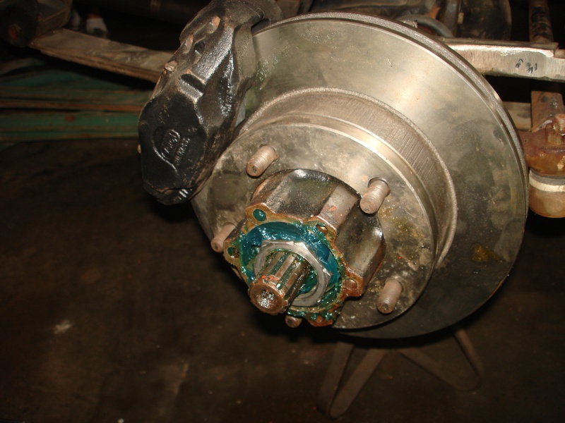

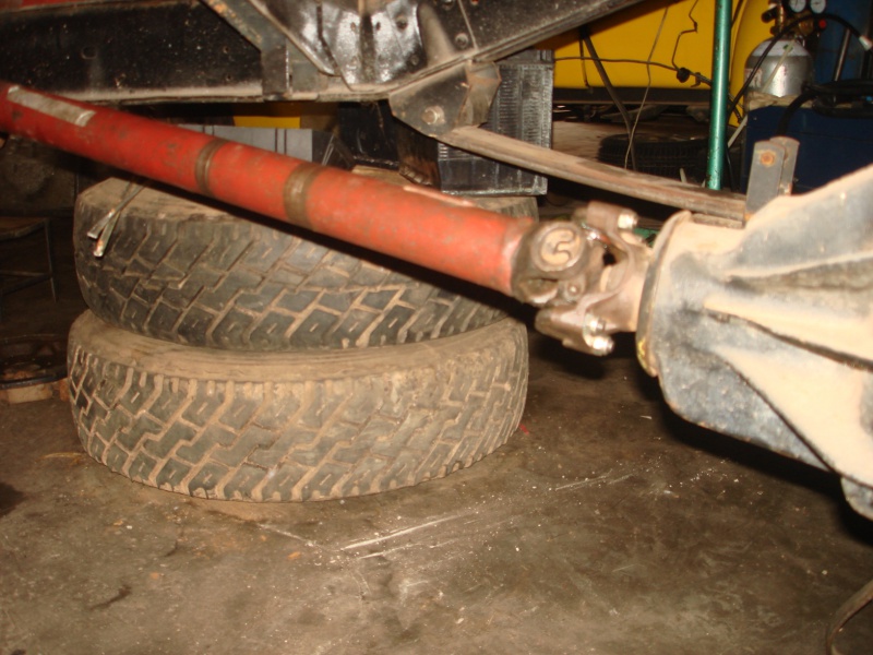

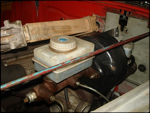

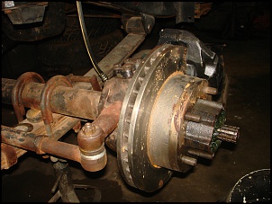

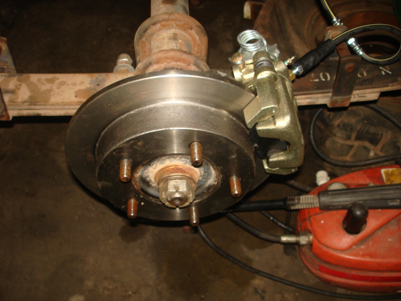

    Amigos seguem as fotos que estava devendo.
    freio a kit freio a disco disco na dianteira ventilado pinças opala moderno, kit freio a disoc traseiro pinças de kadet ( ambos os kit novos da tratorgama) hidrovacuo e cilindro mestre da d20 com tubulação novas instaladas.
    cardans ja cortados e alongados devidamente balanceados ja instalados
    seguem as fotos
    Miniaturas de Anexos Miniaturas de Anexos Reforma de uma rural 1965 4x4-dsc05583.jpg   Reforma de uma rural 1965 4x4-dsc05586.jpg   Reforma de uma rural 1965 4x4-dsc05582.jpg   Reforma de uma rural 1965 4x4-dsc05588.jpg   Reforma de uma rural 1965 4x4-dsc05591.jpg

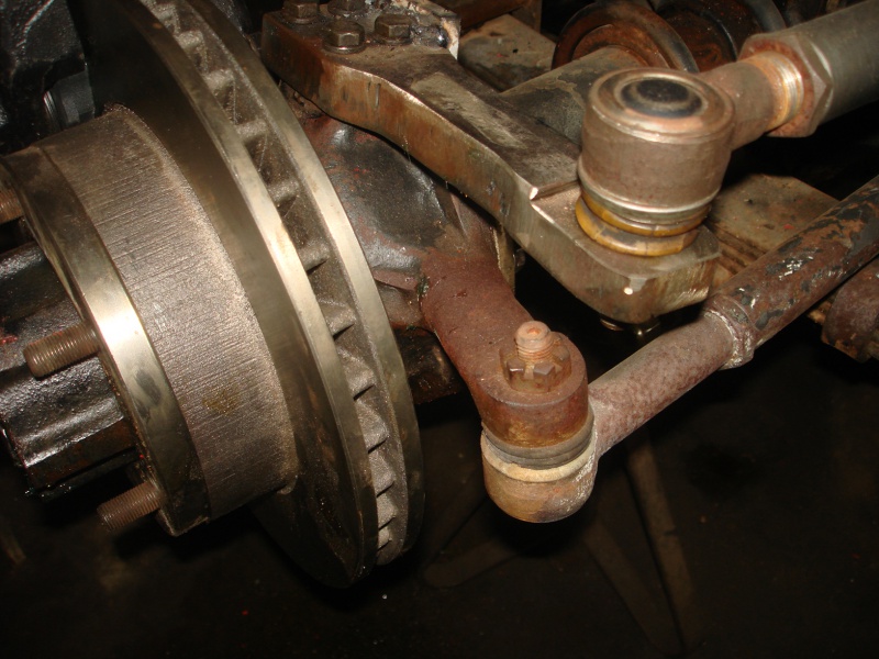

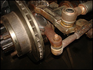

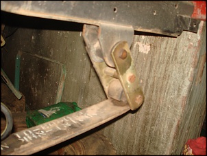

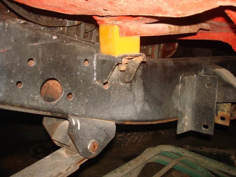

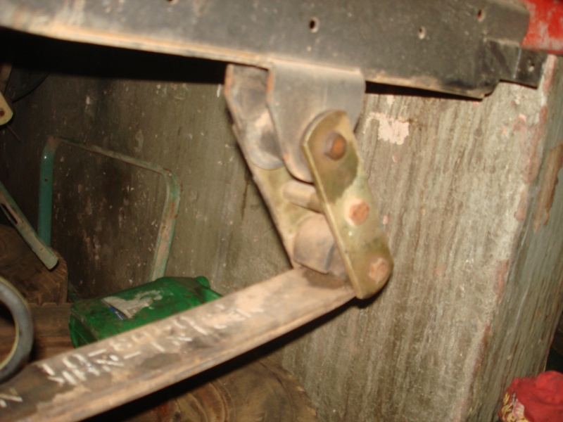

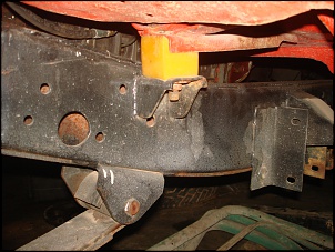

    mais fotossss
    terminais mb 608, caixa direção hidraulica do opala
    Miniaturas de Anexos Miniaturas de Anexos Reforma de uma rural 1965 4x4-dsc05589.jpg   Reforma de uma rural 1965 4x4-dsc05590.jpg   Reforma de uma rural 1965 4x4-dsc05597.jpg   Reforma de uma rural 1965 4x4-dsc05595.jpg   Reforma de uma rural 1965 4x4-dsc05581.jpg
