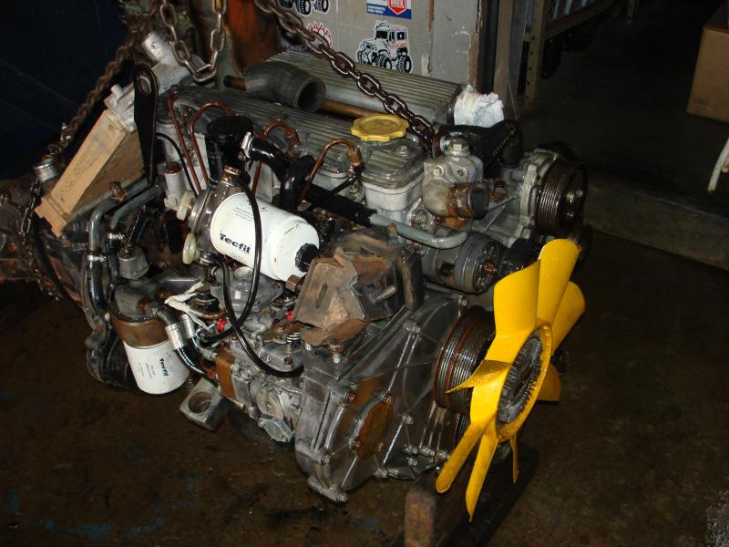

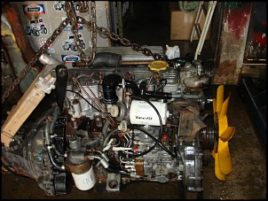

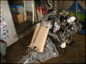

    fotos do motor diesel - hsd
    Amigos ai vai fotos do motor maxium 2.5 hsd de uma f1000 97 que comprei do robson de capelinha mg, nosso amigo do forum. Conjunto de motor e cambio.

    Lucciano, já tinha visitado a página da sua rural, mas tinha me esquecido, hehe, coisa de velho.
    Tá fazendo completa a reforma heim Lucciano, mais um pra turma dos corajosos ! O motor parece estar em bom estado mesmo, vai ficar jóia na Rural!

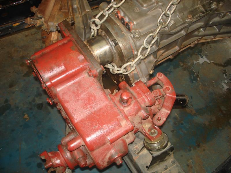

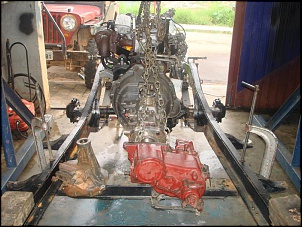

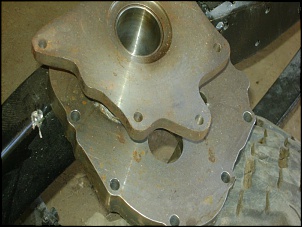

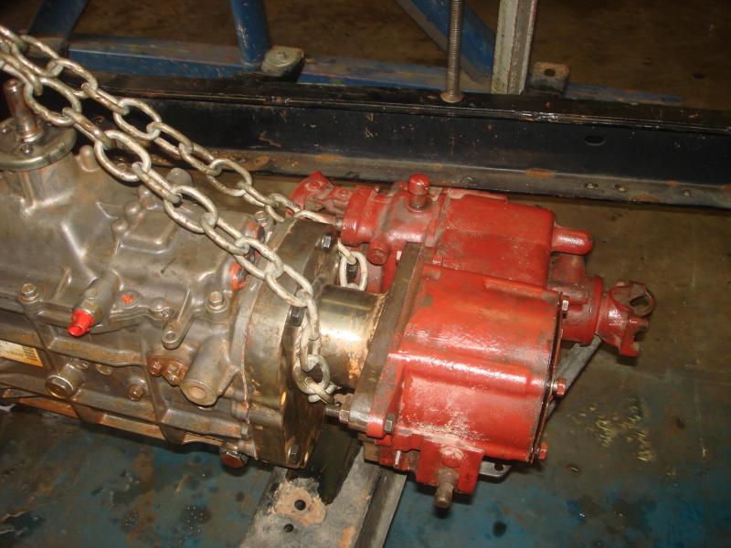

    Amigos vou postar algumas fotos. Comprei a flange para acoplar a reduzida no cambio mazda 5 marchos do amigo Dalmo aqui do forum.
    Miniaturas de Anexos Miniaturas de Anexos Reforma de uma rural 1965 4x4-dsc09493.jpg   Reforma de uma rural 1965 4x4-dsc09495.jpg   Reforma de uma rural 1965 4x4-dsc09496.jpg   Reforma de uma rural 1965 4x4-flange2.jpg   Reforma de uma rural 1965 4x4-flange4.jpg

    Isso ae Lucciano, ta ficando bao demas!!!!
    Muito bom os serviços, nao sei se falou ao longo do topico, mas é vc mesmo que esta montando?
