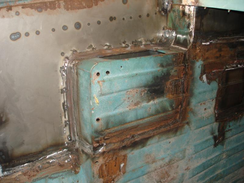

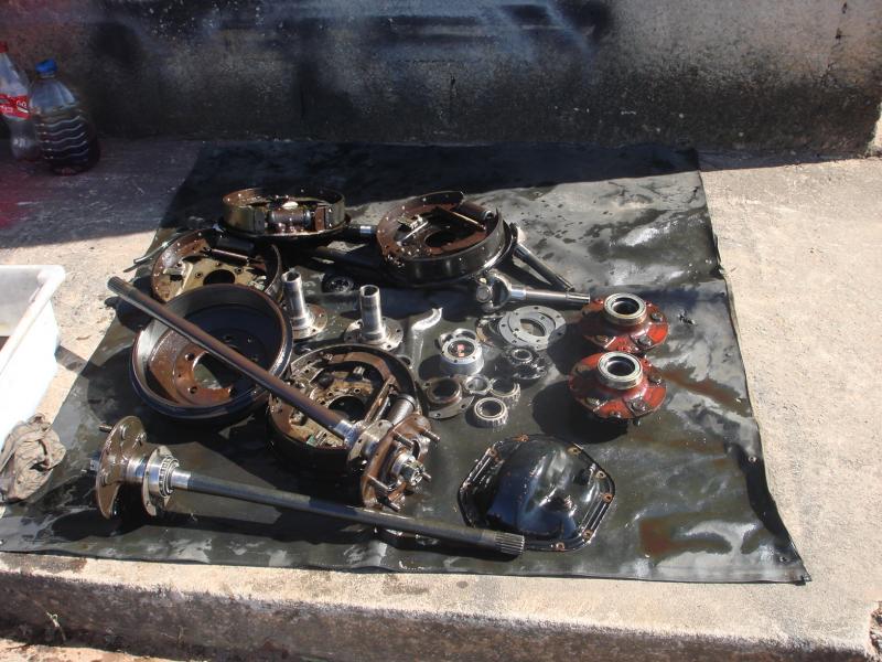

    Amigos comprei os feixes de mola da toyota (dianteiro e traseiro da toyota pickup 84/92) diretamente nas molas FF e o kit de suporte e jumelos da garra, ja to desmontando os dois diferenciais para uma geral completa. A carroceria tambem esta em fase de reforma, principalmente parte de assoalho.

    So uma duvida. Precisou alongar o chassi na dianteira pra colocar essas molas?

    Pexe, pela foto 02 da pra voce ver pela marca de ferrigem na ponta do chassis o tanto que foi alongado, depois vou cortar um pedaço ainda, no final vai ficar alongado mais ou menos uns 10 cm.
