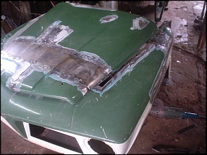

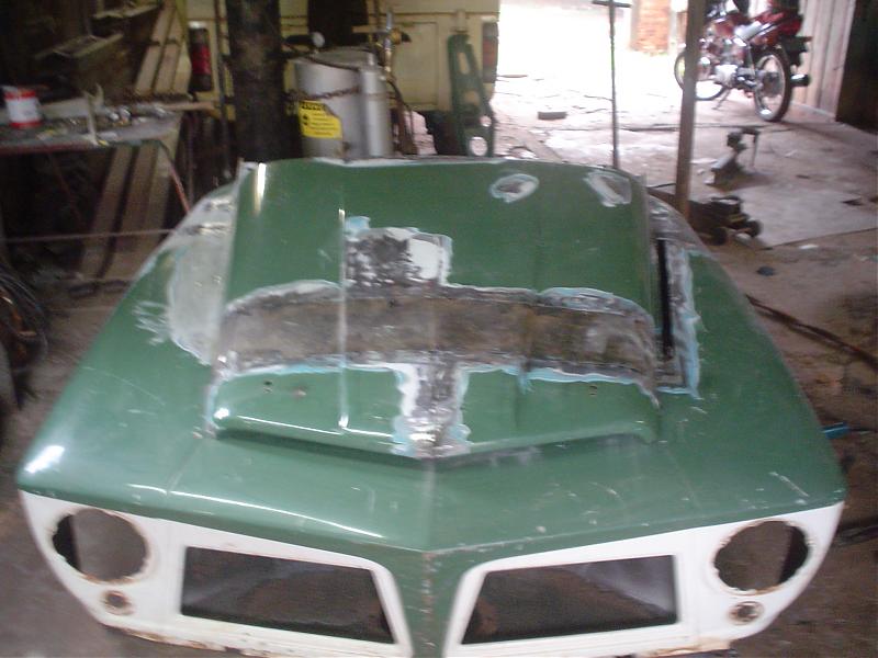

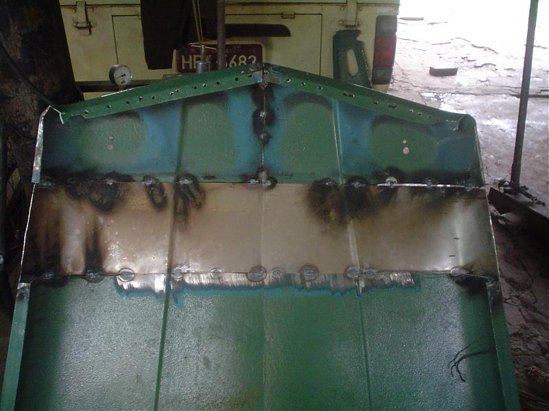

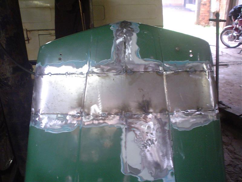

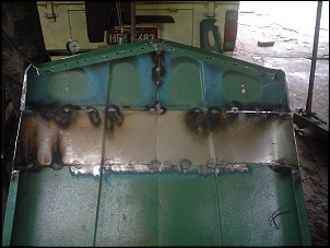

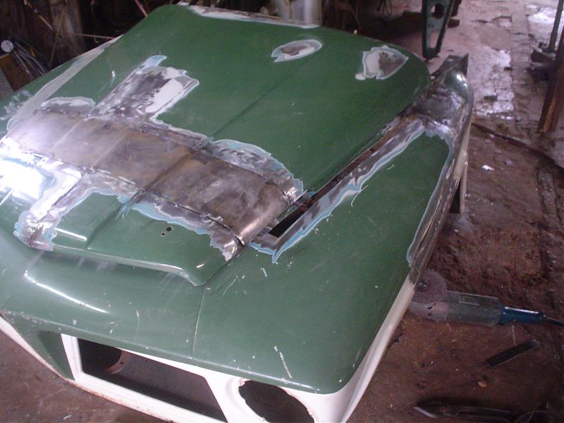

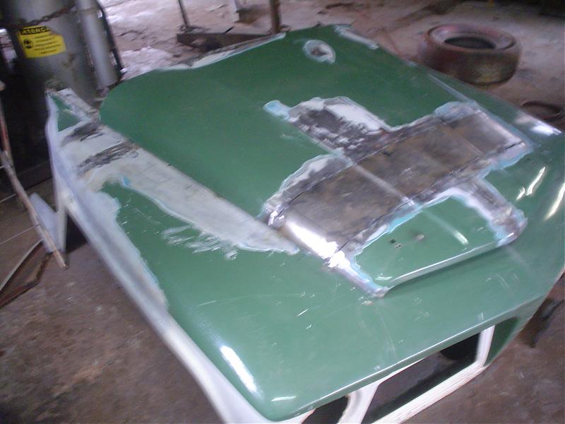

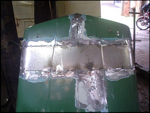

    De volta a funilaria
    Bom enquanto a funliraria era feita, eu já tinha comprado as rodas e pneus, o motor e os eixos. mais que nunca estava cada vez mais empolgado para terminar o projeto.
    Na funilaria continuava o processo de aumento da frente, agora ajustando o capot do motor na frente já aumentada em 40 cm.
    Miniaturas de Anexos Miniaturas de Anexos Rural Animal - V8 302 Big Foot-dsc02922.jpg   Rural Animal - V8 302 Big Foot-dsc02924.jpg   Rural Animal - V8 302 Big Foot-dsc02925.jpg   Rural Animal - V8 302 Big Foot-dsc02926.jpg   Rural Animal - V8 302 Big Foot-dsc02927.jpg
