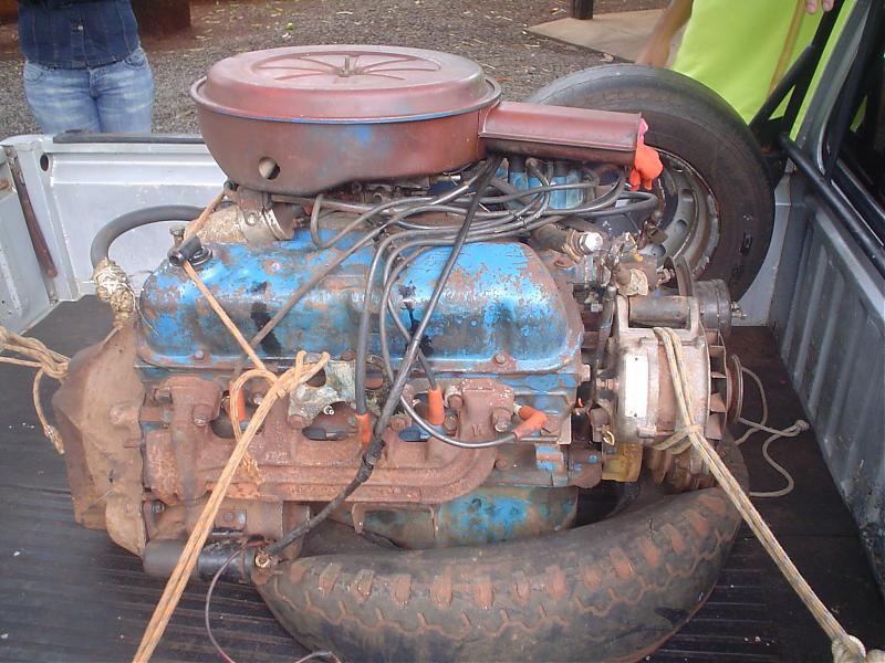

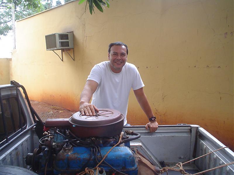

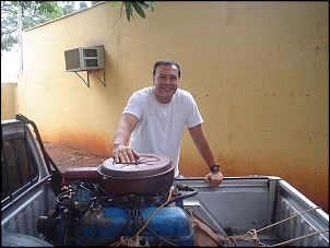

    A Compra do Motor
    Apos analisar diversas opções de motores, optei pelo tradicional V8 302 polegadas mais conhecido como canadense, que equipa os carros marverick, landau e Mustang entre outros.

    O motor funcionando no vendedor
    Link para o Youtube dos testes do motor. AUMENTE O SOM pois isso é música para os ouvidos.

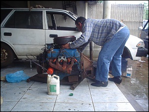

  • #27

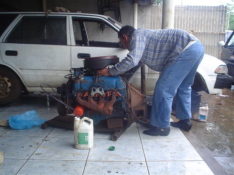

    O motor funcionando no mecanico
    Após a compra fizemos um novo teste no motor já no mecanico em Dourados/MS
    AUMENTE O SOM DINOVO
    http://www.youtube.com/v/1v2gLOgQ89g

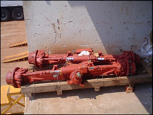

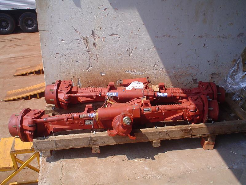

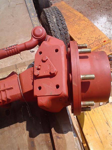

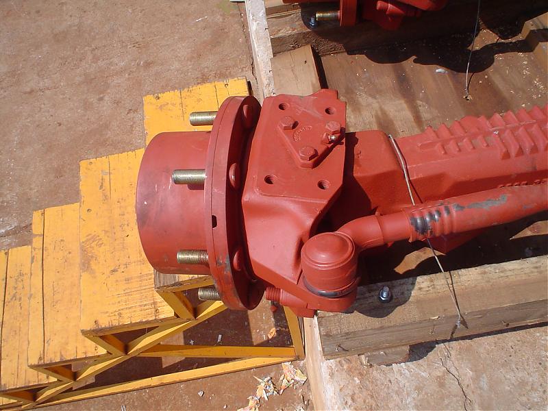

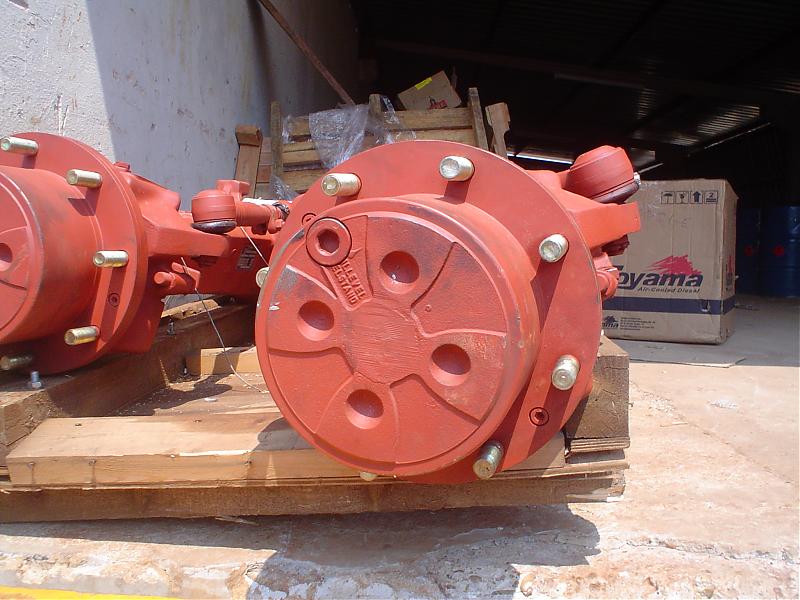

    A Chegada dos Eixos
    Bom, sempre quando olhava algum Monster Truck sempre os eixos eram militares, isso me deixou com bastante duvidas em relação a que eixo comprar.
    Mas como Dourados/MS é uma região agricola, os eixos agricolas e suas peças eu poderia achar em qualquer esquina então acabei optando pelo eixo dianteiro ZF com 4 reduçoes planetárias que equipa os tratores Massey Ferguson Traçados. Como eles acompanham já os pistões da direção hidrostática foi aberto um novo horizonte no projeto... eu poderia virar as 4 rodas tornando a Rural muito mais animal.

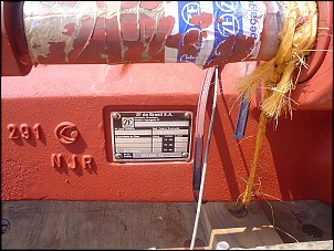

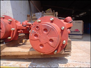

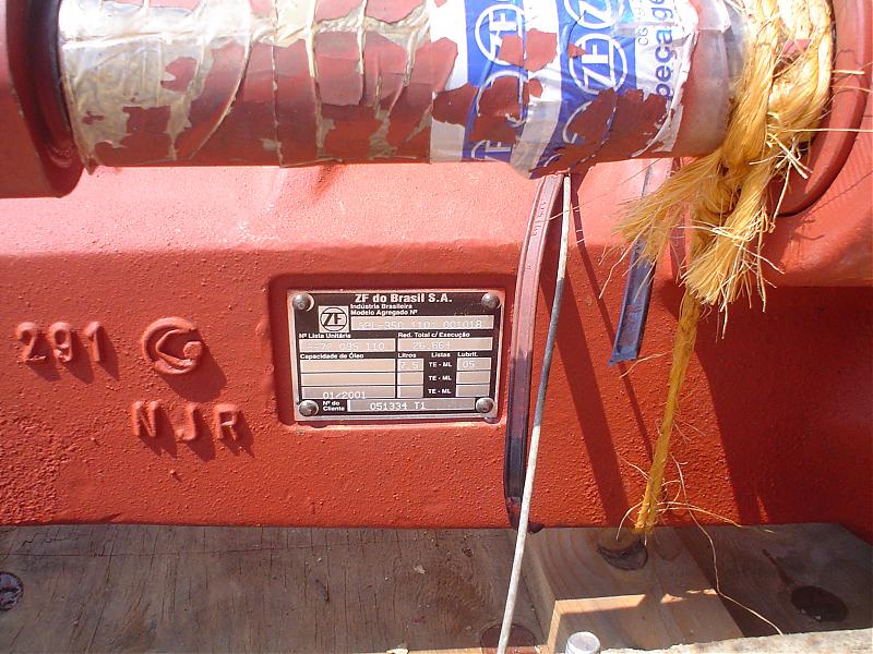

    Os Eixos
    Citação Postado originalmente por Beto Lacerda Ver Post
    Adorei a escolha de eixos , dependendo de qual modelo de eixo ZF é o mesmo que usa no Big Foot ( o de verdade , detentor do nome)
    qual ZF APL vc ta usando ?
    qual relação final dele ??
    comprou 0km ou de desmanche de trator ? é a versão com bloqueios ?
    parabéns pela escolha dos eixos ..
    Respondendo ao Beto Lacerda.
    O ZF é o APL 350
    A Relação eu não me lembro direito mas se não me engano 1 volta na roda dá umas 30 a 40 voltas no cardã, eu tinha essas anotações em algum lugar e não estou achando. Esse modelo de eixo que equipa os Masseys ainda tem um redução com inversão que fica no suporte da bandeja que foi retirada e feito um novo encaixe para a cruzeta.
    Foram comprados os 2 modelos iguais de um desmanche de tratores.
