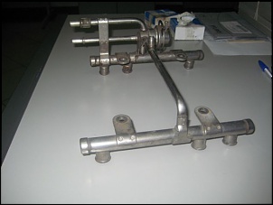

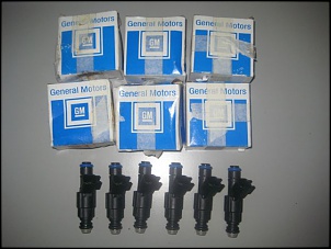

    Mudanças
    Aproveitando uma parada forçada da reforma !
    Seguem as fotos dos bico injetores e flauta c/ regulador de pressão !!
    Acredito que dentro de 2 meses poucas coisas serão feitas.
    Pelo menos isso vai me dar tempo para resolver sobre a modificação para câmbio auto 4L60E.
    Esta modificação implica em mudar também a tcase, chicote, flange, etc...
    Então vai ser um negócio demorado.
    JCJ

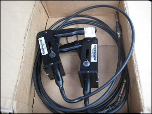

    E aí Xavier !
    É o negócio tá devagar ! O meca ta montando outro jeep, então o meu ficou meio encostado !
    Novidade é que vou mudar para o CA (não sei quando) ! O câmbio já ta aqui, tô esperando a tcase chegar !
    Vou montar inicialmente com o cambio manual, assim testo a flange e as modificações que fiz na tcase willys !!
    Enquanto isso vamos juntando peças... A última coisa que chegou foram as alavancas e o cabo de acionamento dos bloqueios. Assim mudo o sistema antigo no painel que era bem ruim para acionar, para o assoalho !!
    JCJ

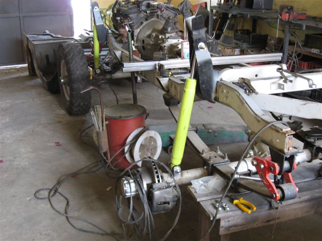

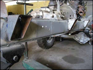

    Alguns pequenos progressos.......

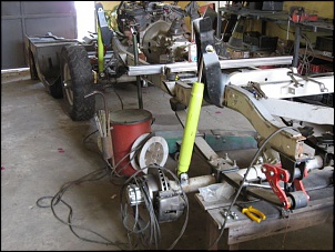

    1. Amortecedores em posição (faltando fazer o acabamento nas torres)

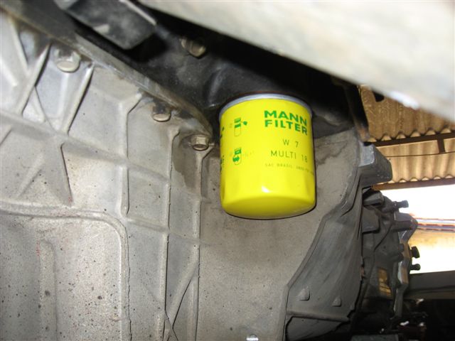

    2. Filtro de óleo (foi retirado o sistema de filtro remoto)
    3. Suporte para um novo painel

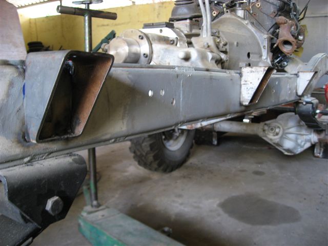

    4. Suportes de carroceira

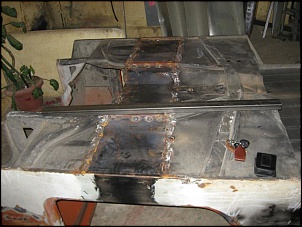

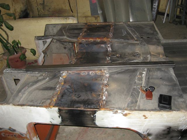

    5. Reforço do caixote (ficou na mesma altura do original)
    Devagar e sempre .....
    JCJ

    JCJ,
    Ficaram "chiques" as torres!!! Parabéns!
    Porque "sobrou" tanto na torre traseira?
    Outra coisa, como resolveu o dilema da altura da fixação do amortecedor?
  • #252
    03/02/2006
    Nova Mutum/MT
    6,645
    X2
    Mesmo na dianteira o parafuso está praticamente na dobra da aba.
