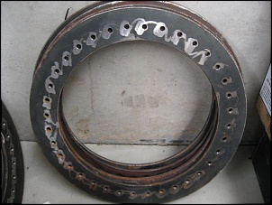

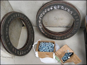

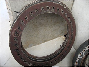

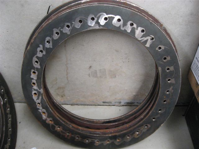

    Bead Lock
    Seguem as fotos das Bead Locks a serem montadas nas rodas 15x10.
    Se as rodas estivessem chegado ja tinha soldado tudo, mas como esta demorando, vai so a fotos dos aneis !!

    Qual a marca dos beads ?

    Beads (36 parafusos) - Trilha das Peças - comprei com o Cotrim !

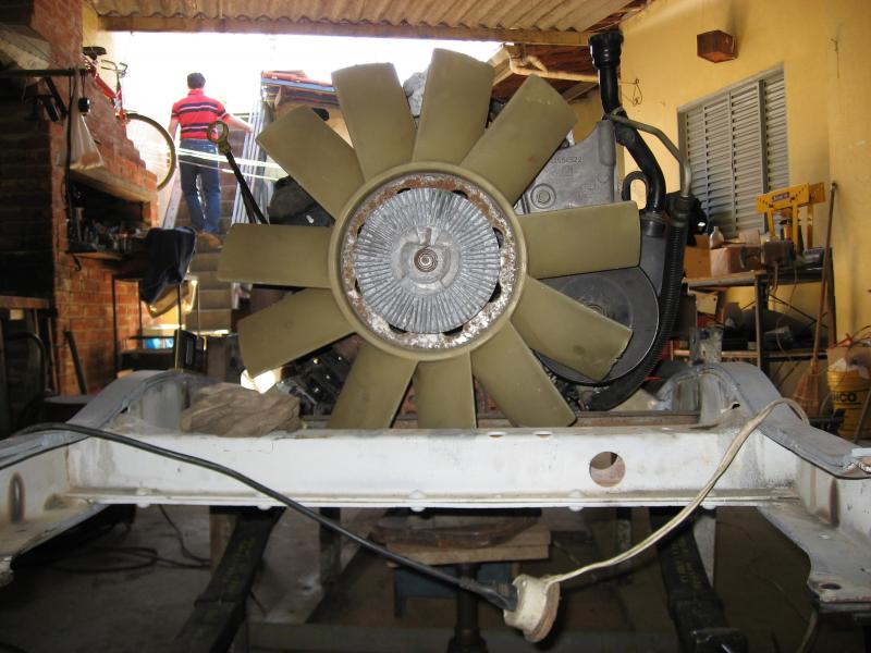

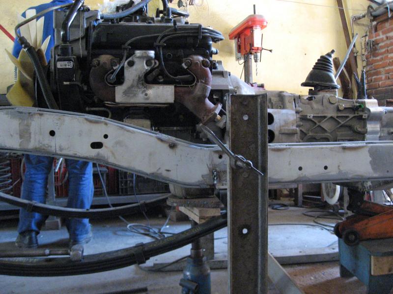

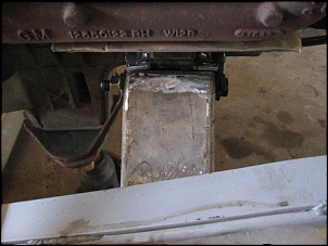

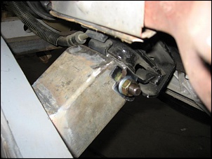

    Giuseppe,
    Fotos dos suportes e do motor no lugar definitivo !!
    Deixei o coletor afastado da longarina uns 50 mm, prevendo alguma torção do chassis e do motor !
    Tenho a tubagem de escape original do V6 mas ela bate na reduzida, então vou fazer um desvio ou uma saída para cada lado !
    Ritmo.....Só mexemos a noite durante a semana e no sábado de manhã !! e olhe lá !! então nesse ritmo o negócio vai longe! !
    Vê se consegue as peças e faz o trem andar !!
    Na foto 5 dá pra ver toda a tecnologia hidráulica utilizada para levantar o conjunto, além da ferramenta de precisão apoiada no feixe de molas !
    JCJ
