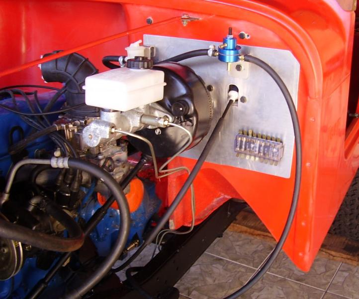

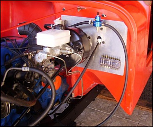

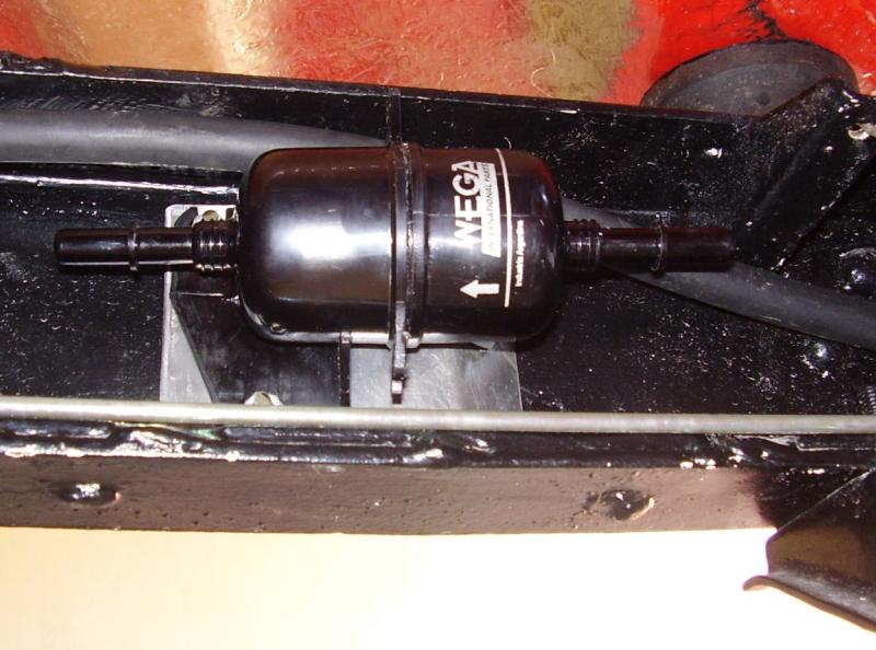

    Reforço na parede corta-fogo do lado do motorista....e o inicio da linha de combustivel.
    Como vou utilizar bomba externa de combustivel do Monza/Kadett estou utilizando um regulador tambem.

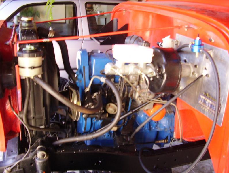

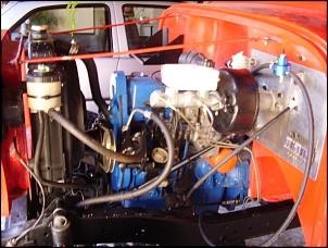

    Alternador de Corsa agora com as correias, bomba de combustivel e as coifas para proteger o sistema de direção hidraulica do Santana.

    Citação Postado originalmente por chapolin colorado
    Reforço na parede corta-fogo do lado do motorista....e o inicio da linha de combustivel. Como vou utilizar bomba externa de combustivel do Monza/Kadett estou utilizando um regulador tambem.
    Chapolin,
    Esse cilindro mestre é da F1000?
    Se for, gostaria de saber onde comprou a válvula equalizadora para o freio traseiro.
    O Woody está com o mestre da F1000 e aqui na roça não tem essa válvula .
    Abs,
    Aurélio

    Aurélio esse cilindro mestre é da D-20, com o mesmo diâmetro da F-1000 a diferença esta nas saidas para o lado esquero e no preço, pois na autopeças que comprei este cilindro estava em estoque a muito tempo e com preço muito bom, alem de vir com a embalagem original da GM.
    Bom a válvula equalizadora comprei na mesma autopeças, devo ir lá no fds ( para variar é só eu entrar na loja que os vendedores ficam com um sorriso ) e posso ver se ainda tem, não foi L$$$$$, acho que em torno de R$40,00 se te interessar posso comprar e enviar para vc,ok.
    []´s desconfiando do sorriso no rosto dos vendedores!

    Citação Postado originalmente por chapolin colorado;
    Aurélio esse cilindro mestre é da D-20, com o mesmo diâmetro da F-1000 (...).Bom a válvula equalizadora comprei na mesma autopeças, devo ir lá no fds ( para variar é só eu entrar na loja que os vendedores ficam com um sorriso ) e posso ver se ainda tem, não foi L$$$$$, acho que em torno de R$40,00 se te interessar posso comprar e enviar para vc,ok.[]´s desconfiando do sorriso no rosto dos vendedores!
    Opa.
    Da mesma forma, a turma das lojas de autopeças aqui da roça sempre me recebe muuuuuuuito bem .
    O detalhe que me chamou atenção é que a válvula equalizadora está instalada na primeira câmara. Se estiver usando a câmara primária para a roda traseira sugiro inverter, pois esta é para o eixo dianteiro e a segunda câmara, para o eixo traseiro. Veja pg 74 (folha 11) em http://www.trw.com.br/treinamento/ap...dro_mestre.pdf
    By the way, os diâmetros também são diferentes nas saídas da primeira e da segunda câmaras no cilindro mestre da F1000.
    Daí, se você confirmar que tem essa válvula para a segunda câmara, vou abusar da sua boa vontade . É só você ver se tem a válvula para a segunda câmara do mestre da F1000 (ou se a válvula da D20 serve). Se tiver, me passe o preço da peça, o valor da remessa, o seu número de conta corrente e o nome do banco que faço o depósito aqui. Simples, né?
    Abraços e muito obrigado.
    Aurélio

    Aurelio boa cara,
    Eu realmente estava ligando o circuito de maneira errada o dianteiro na segunda camara e o traseiro na primeira. Valeu mesmo, agora vou ter que inverter o circuito e a valvula equalizadora.
    Vou passar lá na autopeças e te falo se tem a valvula,ok.
    []´s agora com os circuitos de freio da maneira correta.

    Apezar de vc falar que não quer ajuda de mecanico eu gostaria de te dar duas sugestoes.
    A primeira é ,coloca flexivel de freio entre o chassis e o cilindro mestre,para que na trepidação não tenha o perigo de com o tempo quebrar o caninho.
    A outra sugestão é ,veja direito aquela barra de direção que vc colocou para cima,se vc for fazer trilha com serteza ela vai bater na caixa ou no suporte do lado esquerdo,dependendo o lado que a roda vai subir.

    Valdir bom dia,
    Na verdade quando falo que não quero ajuda de mecânicos, são os mexanicos que pouco entendem de mecânica e saem fazendo barbaridadesem viaturas e cobrando muito dinheiro para isso.
    Sugestões de melhorias e experiências são sempre bem vindas pois assim posso melhorar mais a viatura.
    []´s agradecido pelas dicas......
