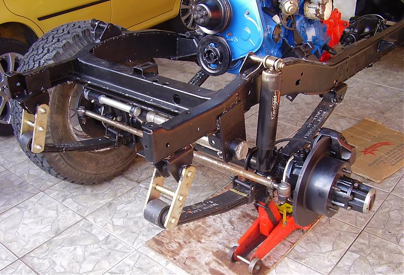

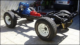

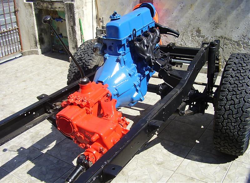

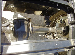

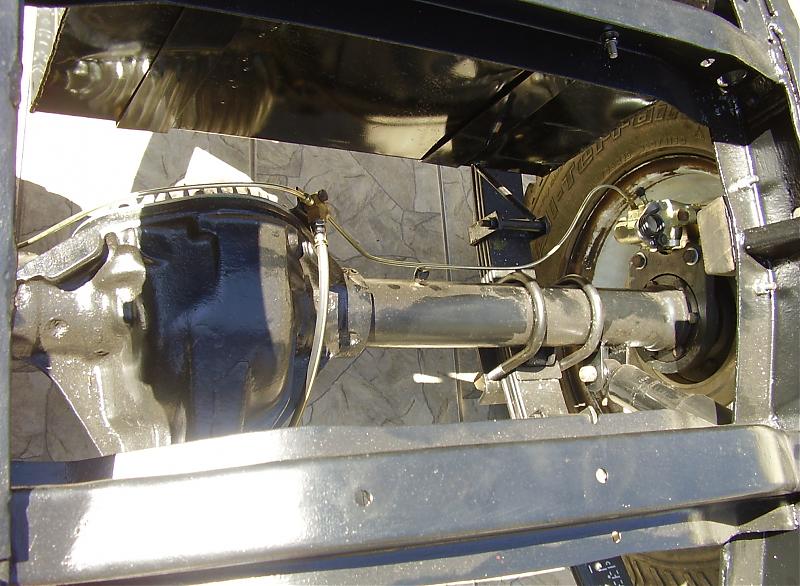

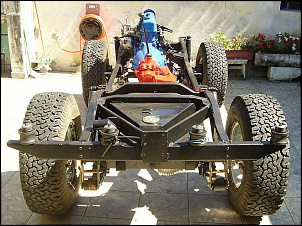

    AS novas bolachas instaladas e limpas, assim como chassis quase pronto para colocação da carroçaria.....
    Miniaturas de Anexos Miniaturas de Anexos Vermelinho CJ-5 - 1977-p7190013.jpg   Vermelinho CJ-5 - 1977-p7190015.jpg   Vermelinho CJ-5 - 1977-p7190016.jpg   Vermelinho CJ-5 - 1977-p7190017.jpg

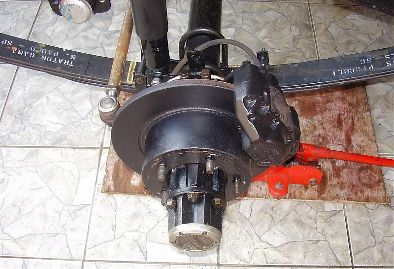

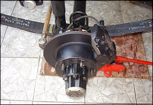

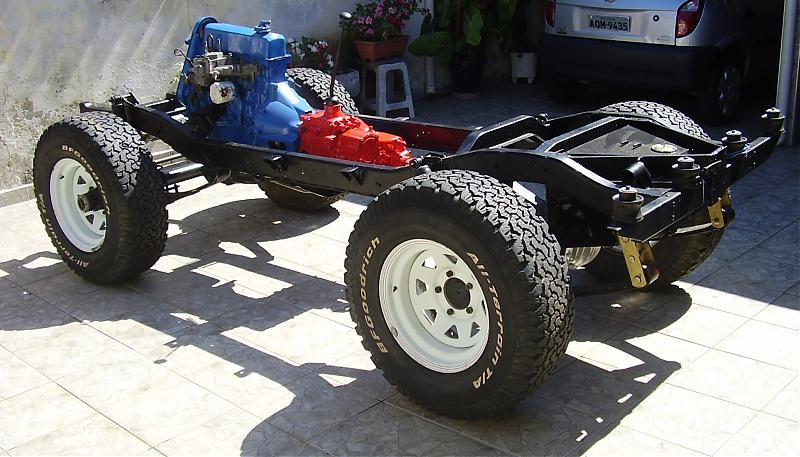

    Mais fotos dos chassis quase pronto....
    Miniaturas de Anexos Miniaturas de Anexos Vermelinho CJ-5 - 1977-p7190018.jpg   Vermelinho CJ-5 - 1977-p7190019.jpg   Vermelinho CJ-5 - 1977-p7190020.jpg

    Comprou os coxins de cambio tbm!!!
    E aí pagou qto???
    Tá ficando muito bom o seu CJ

    Thiago aproveitei parte da sua idéia, pois tinha os coxins de Scania somente na frente do carroçaria antiga, ai comprei os 4 traseiros que estavam faltando e coloquei aqueles originais na parte de baixo exatamente como voce fez.

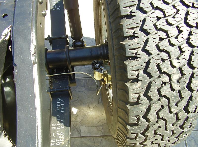

    Eae amigo, sua viatura tá ficando ótima, muito bem feita mesmo.
    Só fiquei em dúvida em uma coisa. Notei q vc mudou a barra de direção p cima, vc já verificou se qdo a suspensão fechar não vai pegar a barra na caixa de direção?
  • #54
    11/03/2004
    280
    Ricardo boa noite, não vai não acho que o angulo da foto não ajuda veja esta outra foto.....de qualquer maneira valeu....
    Miniaturas de Anexos Miniaturas de Anexos Vermelinho CJ-5 - 1977-p7180011.jpg

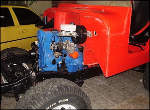

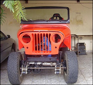

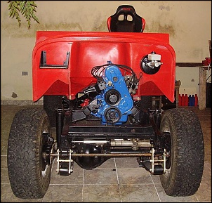

    Como não fui viajar neste feriado o trabalho no Vermelinho continuou, consegui colocar a carroçaria no chassis...
    Ficou muito alto, mais alto que eu imaginava......
    Tenho 1,75m de altura como referencia para a altura do Vermelinho....
    Miniaturas de Anexos Miniaturas de Anexos Vermelinho CJ-5 - 1977-p7240002.jpg   Vermelinho CJ-5 - 1977-p7240003.jpg   Vermelinho CJ-5 - 1977-p7240004.jpg   Vermelinho CJ-5 - 1977-p7240011.jpg

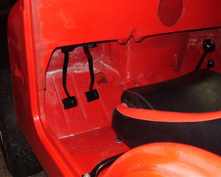

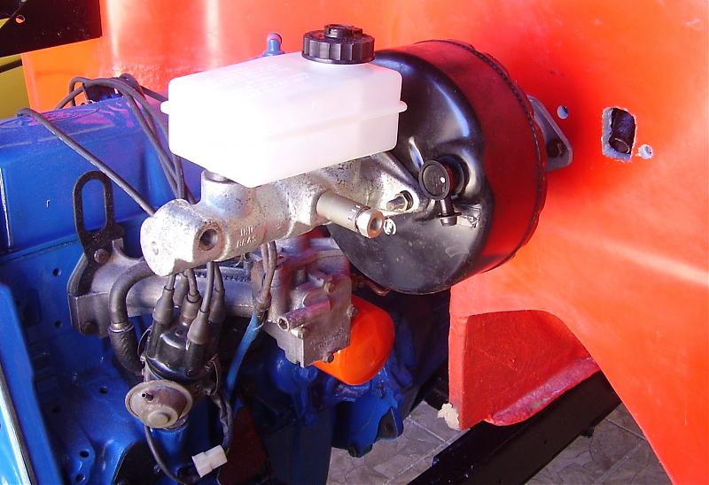

    A instalação da pedaleira e do servo-freio.....
    Miniaturas de Anexos Miniaturas de Anexos Vermelinho CJ-5 - 1977-p7250013.jpg   Vermelinho CJ-5 - 1977-p7250014.jpg   Vermelinho CJ-5 - 1977-p7250015.jpg   Vermelinho CJ-5 - 1977-p7260022.jpg

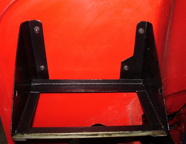

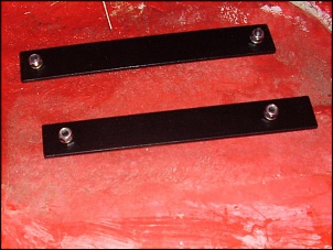

    Suporte da bateira com o reforço que fiz pela parte interna da parede corta-fogo.....e a montagem preliminar do capo e da grade frontal....
    Miniaturas de Anexos Miniaturas de Anexos Vermelinho CJ-5 - 1977-p7250017.jpg   Vermelinho CJ-5 - 1977-p7250018.jpg   Vermelinho CJ-5 - 1977-p7250019.jpg   Vermelinho CJ-5 - 1977-p7260023.jpg   Vermelinho CJ-5 - 1977-p7260024.jpg

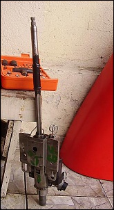

    O suporte da coluna de direção do VW Cross Fox que é regulavel em altura e profundidade esta pronto e o esta dado. A coluna foi retrabalhada e pronta e os braços de ligação, parte do Fiat Uno e parte do VW Cross Fox foram ligados.
    Foto o roalmento de apoio e o resultado final já com o novo quadro do vidro instalado.
