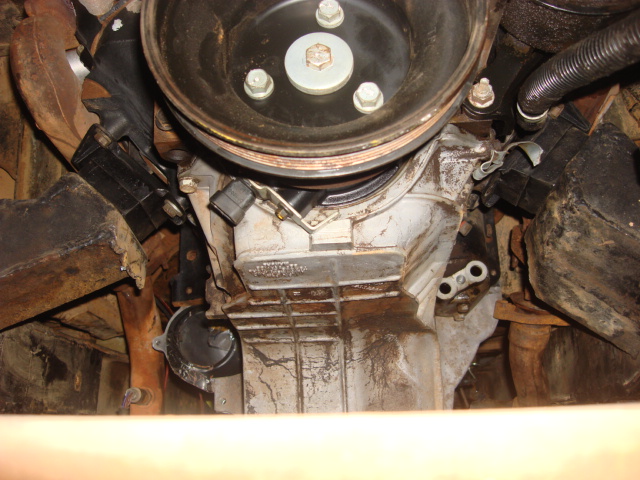

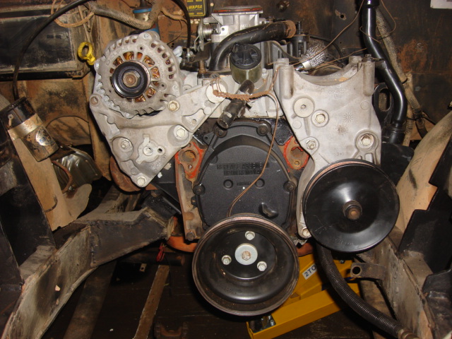

    Nesse final de semana posicionei o motor.
    Para surpresa minha não foi necessário alterar os suportes do motor...apenas tive que utilizar os coxins da D-20. O chassis que estou usando é o antigo do Devasso que era equipado com o GM6 de opala...
    Miniaturas de Anexos Miniaturas de Anexos Jeep do Giuseppe-dsc06096.jpg   Jeep do Giuseppe-dsc06094.jpg

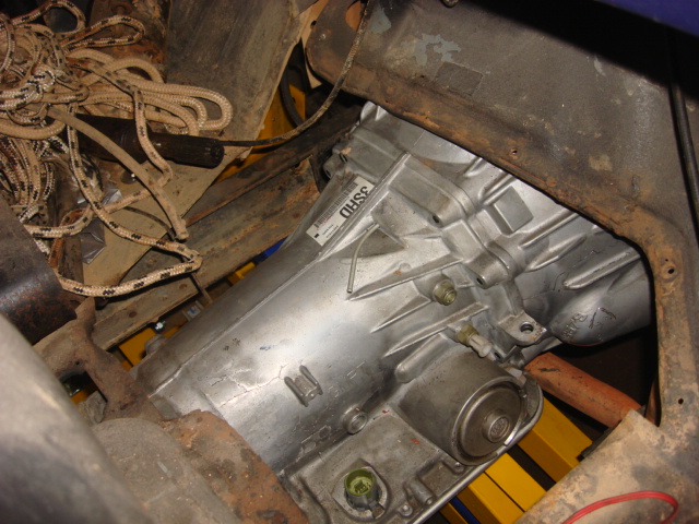

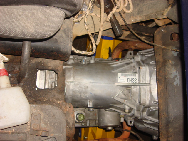

    Fotos da cambio 4L60E
    Miniaturas de Anexos Miniaturas de Anexos Jeep do Giuseppe-dsc06104.jpg   Jeep do Giuseppe-dsc06105.jpg

    Fala Kinho,
    Esse cambio é um puta cambio..equipa alguns V8 lá fora. O ruim é que nas aplicações 4x4 de fábrica o cardan dianteiro sai pelo lado do motorista...o carter é mais largo do lado do passageiro.
    No estágio que está não dá p voltar trás...vou ter que dar um jeito. Acho que vai ficar uma mecãnica boa, mas não esperava ter esse tipo de problema
    Ainda não fiz o teste...estou esperando fixar definitivamente o cambio para poder articular a suspensão e ver se usando um cardan como o diâmetro menor possível (parede grossa) dÊ para usar um cardan tradicional. Se não der, vou tentar outras coisas como cardan com CV, cardan bipartido com suporte de mancal...
    Falei com um cara que instalou um vortec numa hilux com o mesmo cambio e tcase. No caso dele teve que dar uma amassada no carter, mas tem que lembrar que o eixo era de hilux
    Acho que o quanto tem que livrar vai depender da instalação do motor...o meu por acaso já tem um offset em relação à linha de centro de umas 2 polegas p lado do motorista (isso ajuda) e tamanho da flange de adaptação. Usando feixe de molas tem que ter mais cuidado do que quem usa supensão com links porque o movimento lateral é maior.
    Não sei se consegui ajudar muito, mas assim que tive o resultado posto aqui....vou ver se consigo postar o andamento para que todos possam me ajudar.
