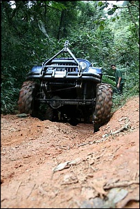

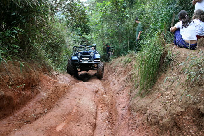

    + fotos.................
    Miniaturas de Anexos Miniaturas de Anexos Jeep do Giuseppe-dsc04372.jpg   Jeep do Giuseppe-dsc04392.jpg   Jeep do Giuseppe-dsc04399.jpg   Jeep do Giuseppe-dsc04400.jpg   Jeep do Giuseppe-dsc04403.jpg

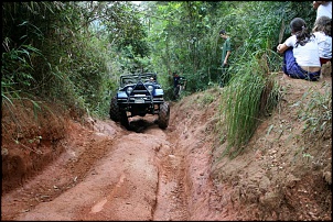

    Esperando o guincho e o motorista refrigerar

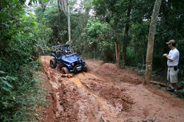

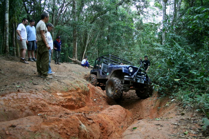

    Final de trilha. Valeu Reinlado (Motorlodge), Nero, Nicola (meu irmão) e Sr Xeide Puga
    Miniaturas de Anexos Miniaturas de Anexos Jeep do Giuseppe-dsc04406.jpg   Jeep do Giuseppe-dsc04411.jpg   Jeep do Giuseppe-dsc04414.jpg   Jeep do Giuseppe-dsc04412.jpg

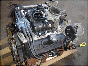

    giussepe realmente parabens pelo carro e pelas fotos no pinheirinho
    mas acho que nao vai dar pra passar por este carter ai nao cara,ou vç opta por usar um cambio do vortec mec. ou entao troca de powertrain colocando 1 eixo que saia do lado esquerdo e reduzida borgwarner ja que nao usa guincho mec.
