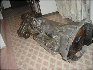

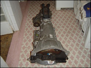

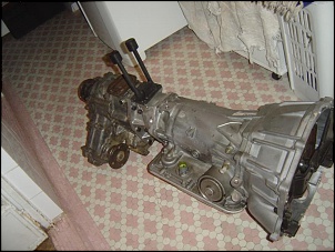

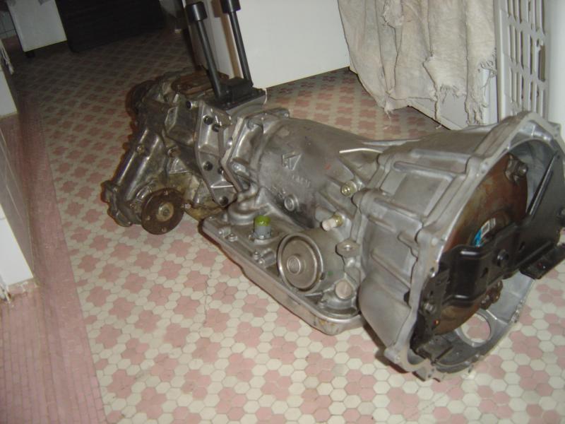

    Segue a foto do Cambio auto 4L60E acoplado á Tcase de Hilux.
    Miniaturas de Anexos Miniaturas de Anexos Jeep do Giuseppe-dsc02757.jpg   Jeep do Giuseppe-dsc02759.jpg   Jeep do Giuseppe-dsc02760.jpg   Jeep do Giuseppe-dsc02762.jpg

    Blz Giuseppe,
    Parabéns !
    Belo trabalho !
    Gostei das alavancas na flange !
    É impressão ou a saida do cardan dianteiro fica na reta do cárter do câmbio ?
    JCJ
    CJ5 - V6 4.3 Vortec
    Quando eu era pequeno tinha medo de injeção, hoje tenho medo de carburador !

    Citação Postado originalmente por Giuseppe Ver Post
    Na verdade o negócio tá meio devagar, mas indo.
    Joseph,
    Olhando as fotos ví que pode aparecer um problema:
    O "off-set" da saida do cardan dianteiro me parece muito pequeno, e aparentemente o cardan irá interferir no cárter do CA. É impressão da foto ou é isso mesmo?
    Devasso CJ-X 58
    Toy Land Cruiser FZJ-105 01
    C 10 4.8 Automatic4 73

    Citação Postado originalmente por JCJ Ver Post
    Blz Giuseppe,
    Parabéns !
    Belo trabalho !
    JCJ
    fala JCJ. beleza?
    Valeu. Acho que as alavancas usando o forward shift vão ficar numa posição melhor p acionar.
    O carter do cambio é bem largo...tem q colocar no lugar p ver se vai pegar.
    vamos ver no q dá.

    Citação Postado originalmente por ramiro_eli Ver Post
    Joseph,
    fala Ramico,
    É verdade. esse carter é bem largo. A Tcase não está exatamente na rotação certa, mas a chance de pegar é grande. A saída fica bem apontada p baixo mas vai depender do angulo do cardan. Vamos ver no q vai dar no final de semana.
    []s Pensando na opções
    A Tcase não está exatamente na rotação certa .....
    blz Giuseppe,
    O que vc quer dizer com isso ?
    Nas fotos, aquela não é a posição definitiva da Tcase ? ou é possível modificar ?
    JCJ
    CJ5 - V6 4.3 Vortec
    blz Giuseppe,
    JCJ
    A instalação é uma só posição. Na foto a tcase não estava aparafusada, apenas acoplada.
    Para mudar a posição só refazendo ...daria muito trablaho.
    Acho na instalação dá p livrar o cardan sem mexer...

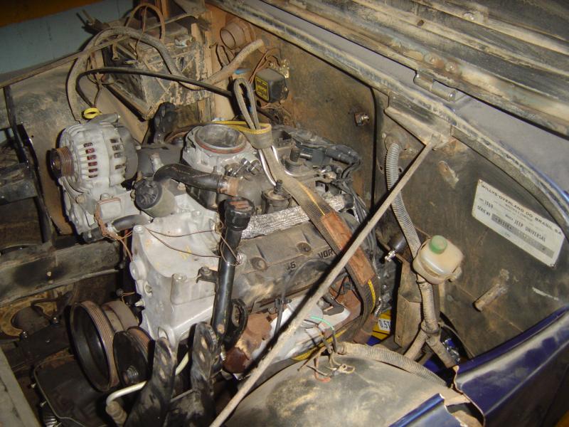

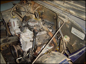

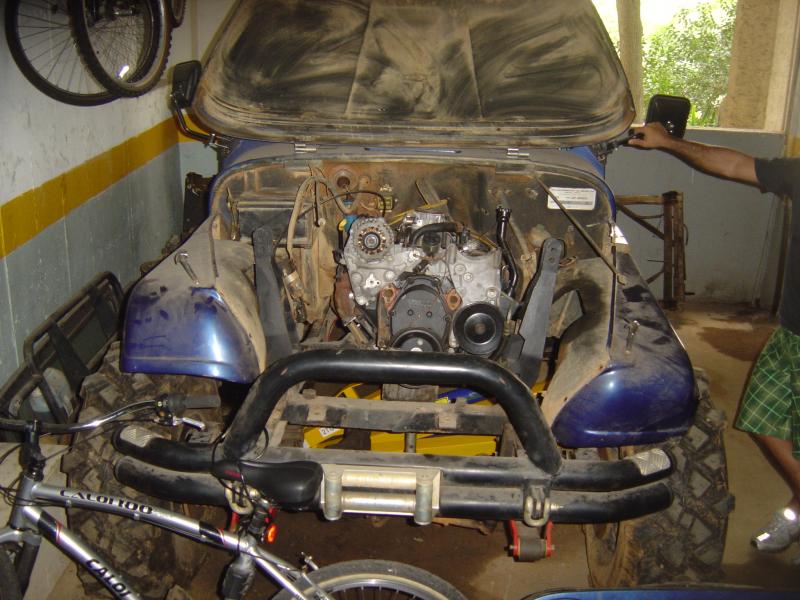

    Nesse final fui ver como fica o motor!
    Miniaturas de Anexos Miniaturas de Anexos Jeep do Giuseppe-dsc02826.jpg   Jeep do Giuseppe-dsc02827.jpg

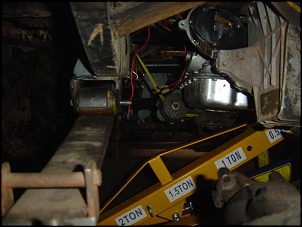

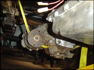

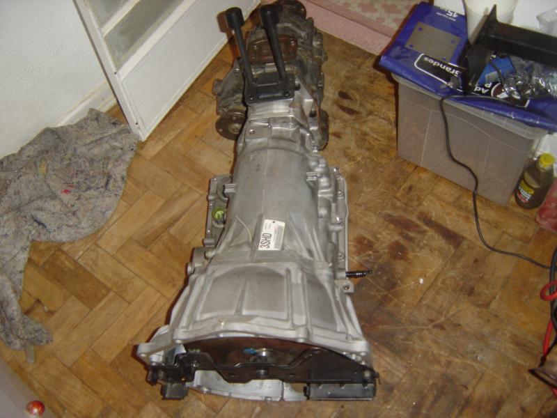

    Detalhe na saída do cardan dianteiro
    será que vou ter problema com o cardan dianteiro????
    Miniaturas de Anexos Miniaturas de Anexos Jeep do Giuseppe-dsc02828.jpg   Jeep do Giuseppe-dsc02829.jpg   Jeep do Giuseppe-dsc02832.jpg
