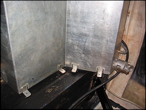

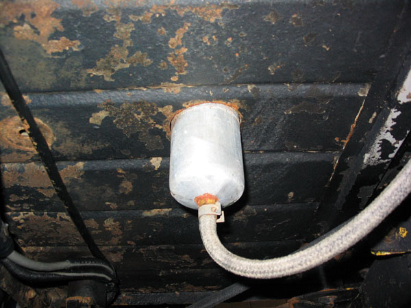

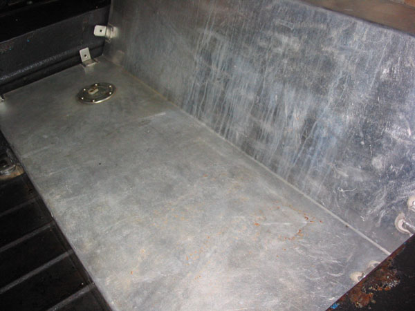

    Este feriado tirei umas fotos que várias pessoas me pediram em MP´s.
    Aqui seguem as fotos do tanque de gasolina. Ele tem capacidade para 130 litros, é bem baratinho mandar completar....acho que nunca fiz isso...
    Na primeira foto está o pescador, que não deixa faltar gasosa mesmo com o jipe muuuito inclinado, mas quando a gasolina acaba, ele não comaça a falhar e vai piorando. Quando ele falha, é por que secou, e o motor apaga de vez.

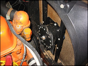

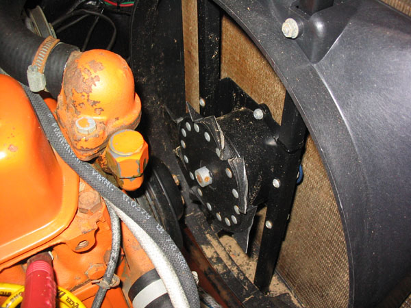

    E aqui vai uma foto do motor e da hélice do radiador que me deixou na mão no Camel...
