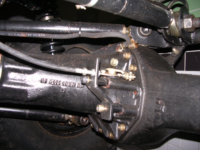

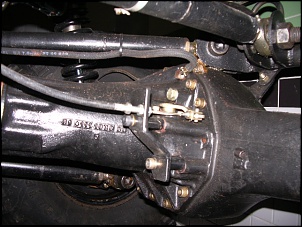

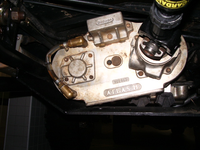

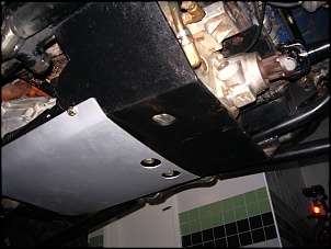

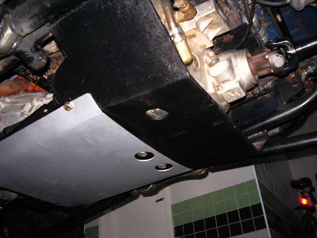

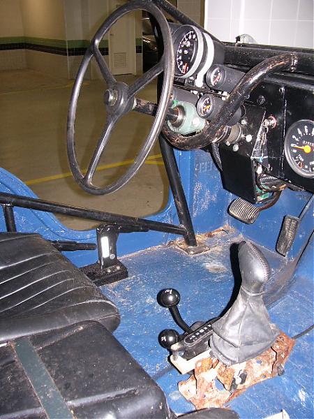

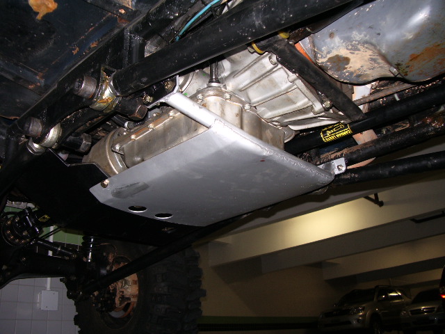

    O Devasso modelo 2008 já está em casa!
    Nesta última etapa foram feitos os seguintes trabalhos:
    - Instalação da t-case Atlas
    - Instalação do peito de aço
    - Instalação do acionamento via cabo dos bloqueios
    - instalação dos suportes dos reservatórios dos amortecedores dianteiros
    Miniaturas de Anexos Miniaturas de Anexos CJ 58' "Devasso"-imgp5352.jpg   CJ 58' "Devasso"-imgp5346.jpg   CJ 58' "Devasso"-imgp5347.jpg   CJ 58' "Devasso"-imgp5348.jpg   CJ 58' "Devasso"-imgp5353.jpg

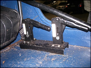

    Fotos dos acionamentos internos da T-case e bloqueios:
    Miniaturas de Anexos Miniaturas de Anexos CJ 58' "Devasso"-imgp5356.jpg   CJ 58' "Devasso"-imgp5349.jpg   CJ 58' "Devasso"-imgp5351.jpg

    Ramiro
    Aquela mangueíra na Atlas é pra ver o nível de oleo?
    []´s impressionados com a ignorância!!
  • #2022
    Usuário Avatar de ramiro_eli
    12/03/2003
    Sampa Z/S/SP
    2,166
    Citação Postado originalmente por fugger Ver Post
    Ramiro
    Sim

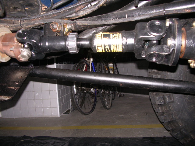

  • #2025

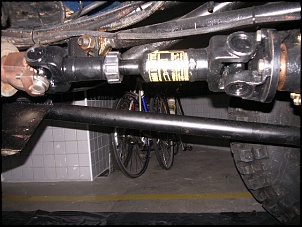

    24/09/2003
    6,593
    esse cardan ficou mais comprido ou é imoressão minha?
    Ficou ducaraio.
  • #2026
    12/03/2003
    Sampa Z/S/SP
    2,166
    Citação Postado originalmente por equipeminas4x4 Ver Post
    Ficou ducaraio.
    Ficou sim! Agora o Devasso tem cardan...
    Na configuração anterior as cruzetas do cardan encastanhavam muito, agora espero que o problema tenha sido resolvido.
