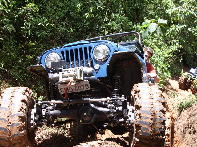

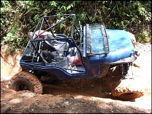

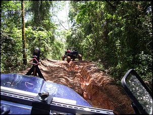

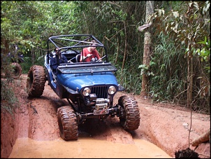

    Ontem o Devasso voltou à trilha do Pinheirinho, para verificar se os últimos ajustes resolveram o problema do cardan dianteiro.
    Fui com a muié de zeca e o Giuseppe foi com o seu magnífico jeep, que tinha como tripilação seu irmão e o cachorro Sheidi. O CJ dele ainda não tem nome e apesar de ainda contar com power train totalmente original (BF161 e T90) está muito bem preparado: Eixos Rural flutuantes, semis Ensimec, homocinéticas, Full Lock na tras, Macro torque na frente, freio a disco nas 4 e susp com feixes Toy e jumelos articulados.
    Foi impecável durante toda a trilha até que um dos últimos atoleiros uma das roda livre pediu arrego e o motor de arranque bebeu lama...
    Depois de chover toda a noite de sábado para Domingo a trilha estava um verdadeiro sabão, e desta vez tive que usar o guincho para passar pela famosa pedra na subida de erosões. Espero que depois de colocar os bloqueios em funcionamento isso seja coisa do passado!

    OI Ramiro, mais uma vez parabens!!! A maquina esta cada vez melhor...
    Esta usando 4links e coilover nao e? Entao na ultima foto o que limitou a descida do eixo dianteiro?
