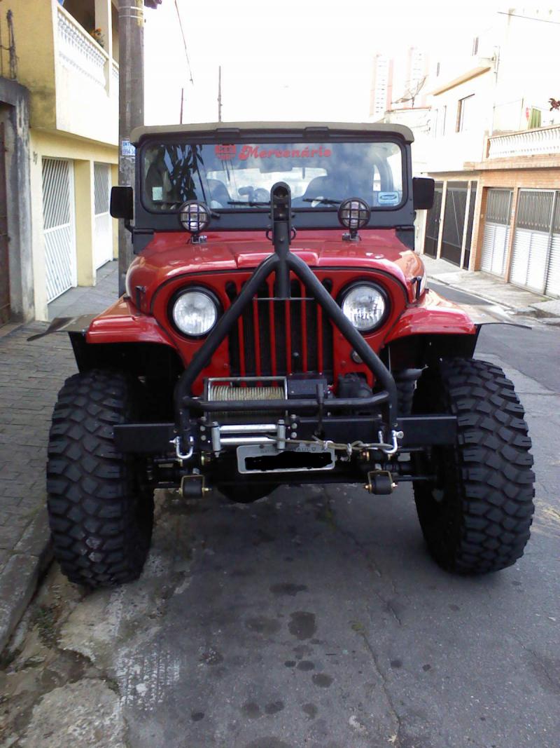

O amortecedor aberto fica com 80 cm, no jeep ele foi instalado para trabalhar sem final de curso, tanto fechado como aberto.
Na simulação "made in home", abriu 75 cm e fechado em 37 cm...vamos ver nas erosões.
Depois posto os resultados.
Abs.
Fotos pós mudanças...está faltando o barro.
Anexo 301845 limpinho para o Controlar
Anexo 301846 alargadores de paralama tipo orelha de Dumbo (Feio, mas não quebra).
Anexo 301851 se acelerar decola.
Anexo 301852 olha o cofrinho dor Mercenário
cara ta muito bacana o mercenário! show de bola mesmo!
e como ficou o rodar dele? ta macio, ta firme? como tá?
grande abraço!
Fala Xico.
Jeep macio existe? hehehe...:pular:
Quanto a dirigibilidade está firme, não senti diferença com jumelo revolver.
Continua sendo um jeep spoado, bom de trilha, ruim de curva...:concordo:
No Geral ficou nota 1000...gostei de verdade...agora vou testa-lo na trilha...depois comento.
