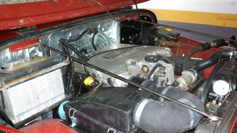

Novo coração para Mercenário.
4.1 mpfi - Chega de carbura...hehe...
Anexo 395961
A metamorfose continua...:???:
Anexo 405550Anexo 405551
Me metendo onde não fui chamado... Essa ventoinha mecânica está errada pois a bomba gira no sentido inverso ao do opala, por isso quando vc ligar o motor ela vai empurrar o ar em vez de puxar.
Meu pitaco... Arranque isso fora e monte uma elétrica :concordo:

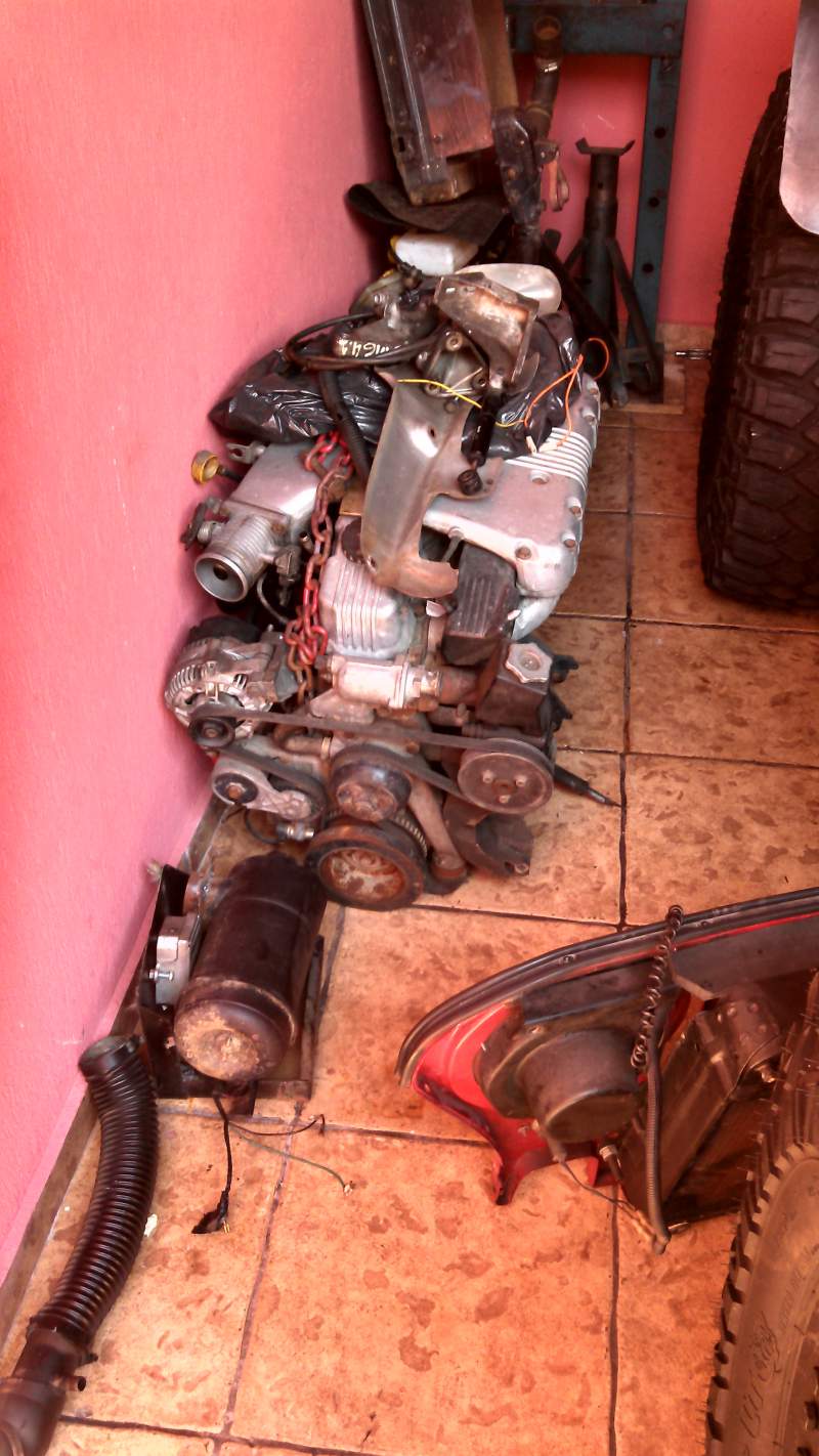

Novo motor no lugar ;)
Anexo 407685
Ahhh motorzão bonito :concordo:
Depois de alguns problemas...motor voltou a roncar.

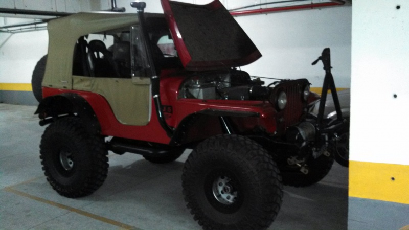

APÓS 04 MESES...:brinde:
Anexo 425619 Anexo 425620 Anexo 425621
