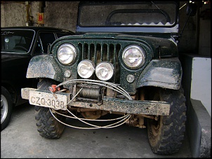

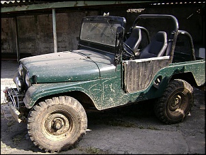

    Fotos do Musgo
    Ja aqui mais fotos do Musgo posando de bom rapaz ou bom jipe.
    foto 1 - Repousando
    foto 2 - Cheio de pose enquanto nao quer pegar
    foto 3 - Como ele é lindo
    foto 4 - Habitaculo
    Miniaturas de Anexos Miniaturas de Anexos Willys 62-dsc00078.jpg   Willys 62-dsc00083.jpg   Willys 62-dsc00088.jpg   Willys 62-dsc00089.jpg
    4X4 Brasil Razão: apagar n. das fotos
