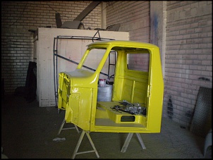

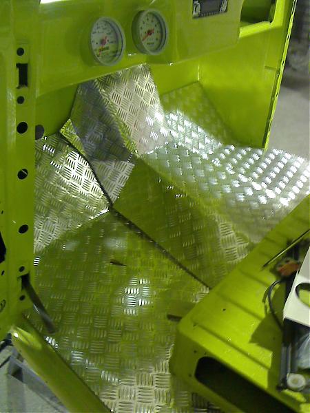

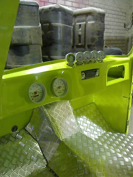

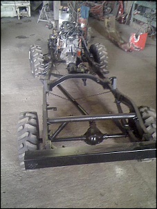

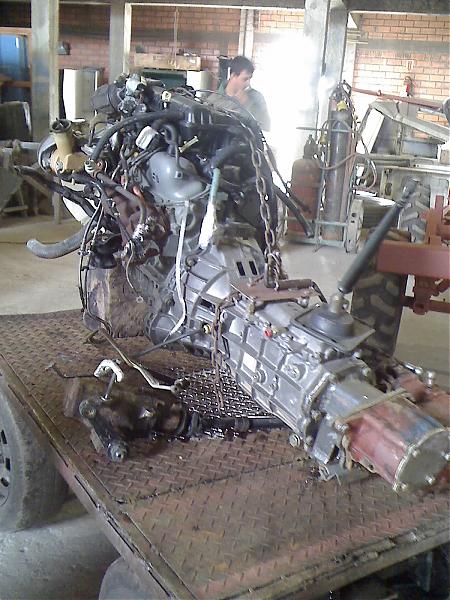

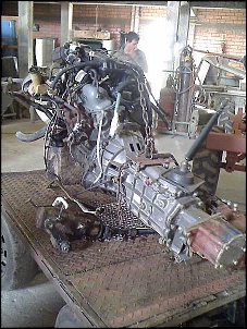

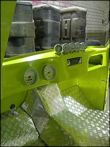

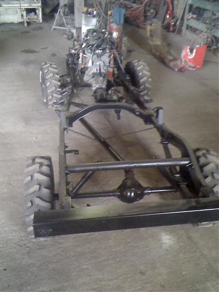

    bom pessoal...
    depois de um tempo sem noticias da bica aqui no forum, vo postar alguns passos da reforma que ja ta em digamos 70% concluida.
    1) A Mecanica V6 4.0 (pq falar powertrain é coisa de biba)
    2) Chassi montado
    3) Cabine pintada
    4) Ajuste dos tapetes de aluminiu
    5) Ajuste do painel
    abraçO

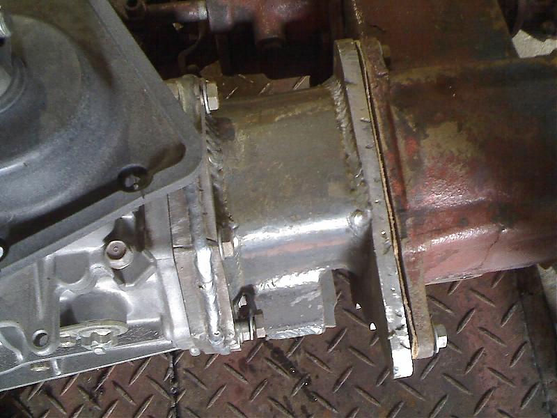

    jeisonk e Loras, dia 15 completa um ano do meu casamento com ela e dia 25 cerca de 3 meses de reforma, to caprixando no presente dela que ate agora so me deu alegrias
    Alexandre, to finalizando essa semana adaptação, o flange da freito, mais falta ainda acerta as engrenagens.
    segue uma foto ai do flange, fiz o flange tão grande assim para não cortar o eixo da caixa e mais tarde não ter problema com quebras, ja que não tenho problema com espaço entre a caixa e os eixos deu para fazer tranquilo!
    abraçO!

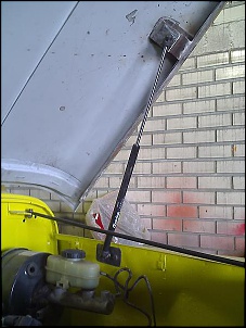

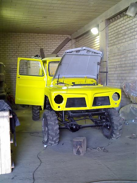

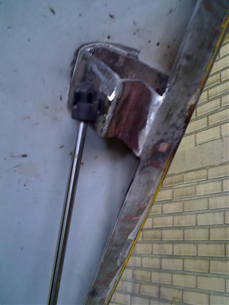

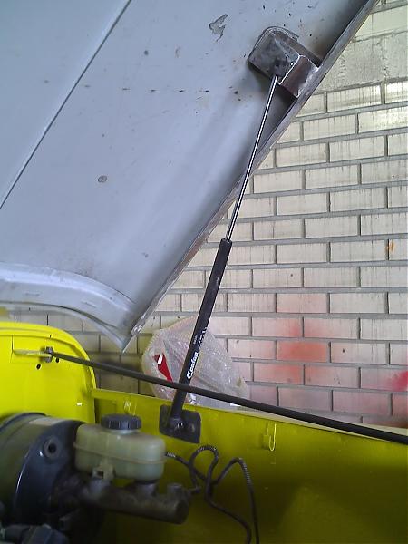

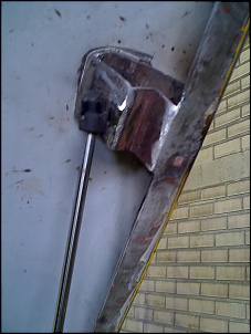

    fotos do estado atual dela:
    1) Com a frente montada, radiador, filtro de ar, reservatorio de agua, pedais e servo de freio originais da ranger.
    2) Um pouco de luxo amortecedor para erguer o capo
    3) Detalhe da peça
    Miniaturas de Anexos Miniaturas de Anexos Bica - Willys F75 V6 4.0-06-09-07_1207.jpg   Bica - Willys F75 V6 4.0-06-09-07_1208.jpg   Bica - Willys F75 V6 4.0-06-09-07_1209.jpg
  • #58
    Tens patente desse sistema de levantamento do capu por amortecedores??
    Da minha parte, vai ser plágio na caruda.hahaha
    Meus parabens pela barca. abraço
