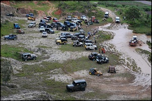

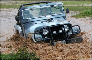

    Miniaturas de Anexos Miniaturas de Anexos Mais um 65??-atoleiro-1.jpg   Mais um 65??-atoleiro-2.jpg   Mais um 65??-atoleiro-3.jpg   Mais um 65??-jipo.jpg   Mais um 65??-no-kiko.jpg
