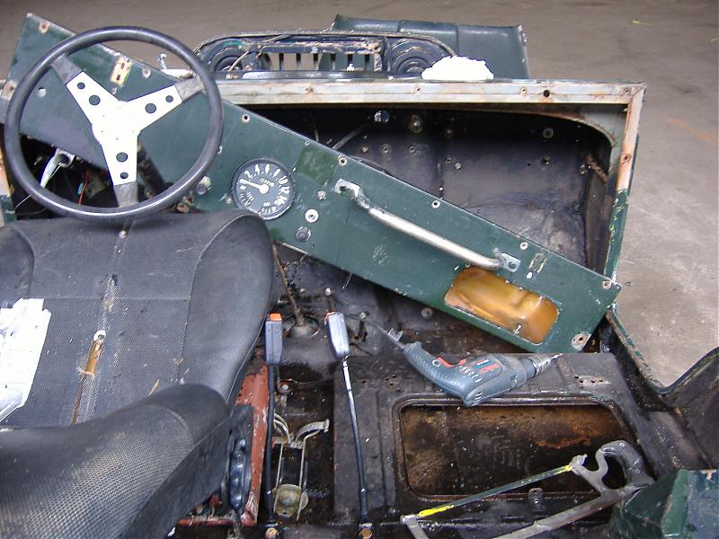

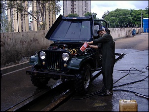

    Mas vamos à reforma...

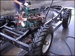

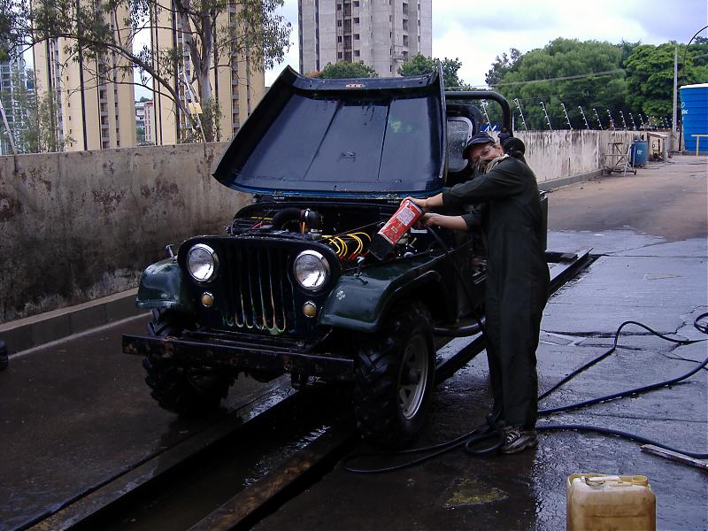

    Fotinhos do 1º dia (13/01/07): Muito banho de solupan, removedor pastoso e a desmontagem...

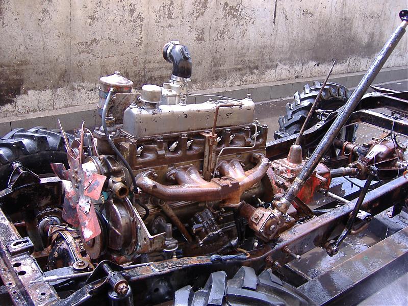

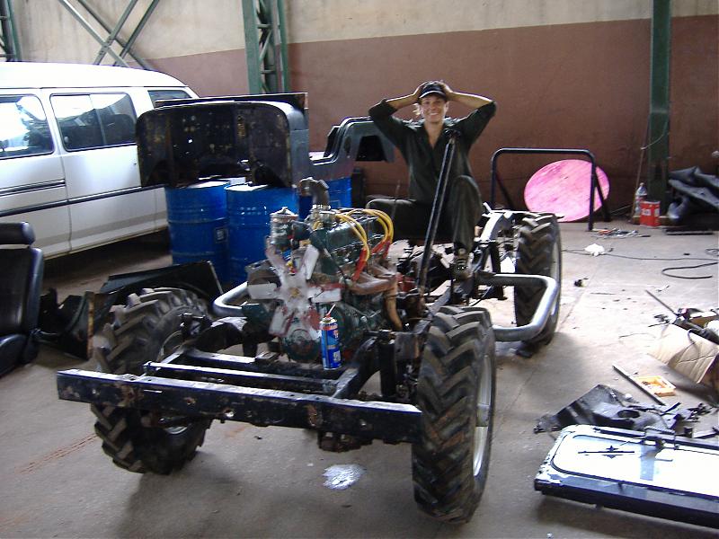

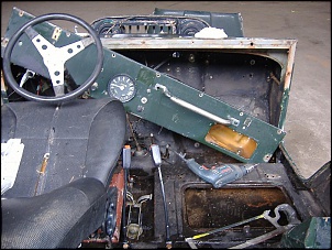

    2º dia (14/01/2007)...
    Mais banho de solupan, mais removedor pastoso, um pouco de diversão e o final da desmontagem.

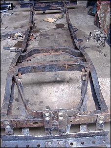

    Minha maior preocupação é realmente com a estrutura e funcionalidade: reforçamos todo o chassi (assim que descarregar as fotos eu coloco aqui todo o imenso trabalhão que tivemos para deixá-lo no capricho) e a revisão em tudo está sendo geral (até porque meu jeep era a maior gambiarra!! Para vocês terem uma idéia, toda a fiação era feita com fio azul claro!! Fazer o que? Era o único que eu tinha em casa!! háháhá! E os calços então? Metade era sandálias havaianas!).

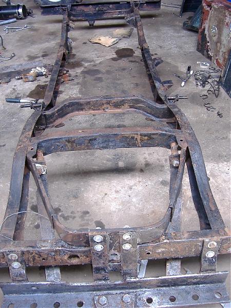

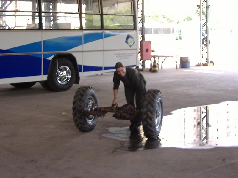

    2º dia - continuação
    não consegui colocar todas na msg anterior...
    Miniaturas de Anexos Miniaturas de Anexos Mais um 65??-na-roda-do-jeep.jpg   Mais um 65??-reforma-do-jipo-53-dia-2-14.01.07.jpg   Mais um 65??-reforma-do-jipo-60-dia-2-14.01.07.jpg   Mais um 65??-chassi-reforma-do-jipo-57-dia-2-14.01.07.jpg
