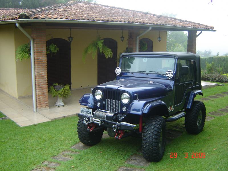

    Hoje pela manhã (umas 6:00 horas) fui de São Paulo a São Roque pela Rodovia Raposo Tavares com o Jipão.
    Gravei um vídeo de um trecho da viagem.
    Logo no começo do vídeo pode-se ver no GPS (Garmin 60CSx - no alto à esquerda) que a velocidade real do jipe era de 104 Km/h, e estava com 2.000 rpm.
    Reparem que com a configuração a que me referi no post anterior (câmbio Toy Band 4 marchas - diferencial 11x45 - pneus 35"), o jipe vai bem com essa velocidade (com a trepidação normal do jipe, e com o barulho dos ferros da capota batendo rsrsrs).
    [ame=http://www.youtube.com/watch?v=tIklf7YsREs]YouTube - Jipão a 100 por hora[/ame][/URL]
    Abaixo uma foto dele em casa.
