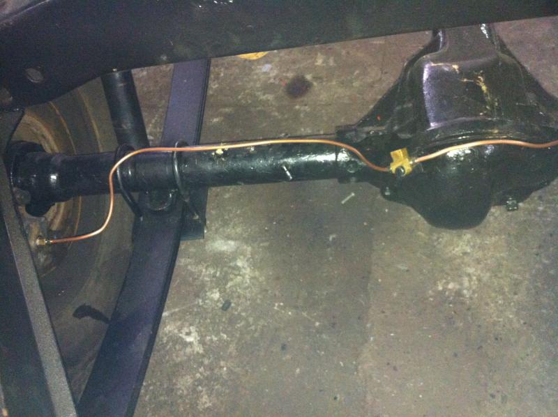

Mais algumas fotos agora com a tubulação de cobre dos freios toda feita

Fala fio... Então: a tubulação que vc mencionou nao foi utilizada por questões técnicas referentes a solda e etc e tal.

Soldas? Que solda? Não vai solda em lugar nenhum. Faz o tubo em aço sob medida, sem soldas. Enfim. Cara, muito estranho o Mauro usar cobre. Cobre não é recomendado. Eu ficaria atento a isso. Era só comprar os tubo originais do CJ, que inclusive são de aço. Eu já fiquei sem freio em função da tibulação de cobre rachar próximo a flange. Isso foi perto da casa da minha mãe, em uma descida, ou eu pegava um palio em cheio na traseira ou eu jogava o jeep no muro, derrubei o muro do supermercado e entortei meu parachoque. Cara, tubulação de cobre é cagada. No meu caso eu só tinha um trecho da tubulação que era cobre, o pedaço que sai do cilindro mestre e vai pra frente, e o maldito rachou. Tô sendo chato pra c@r@i aqui, mas o assunto é sério. Pay attention Man!!!

Pra quem estiver precisando, este lugar fazer tubulação em aço, sob medida. Já fiz uma vez a tubulação do meu CJ lá.
Combrek, Av Vila Ema, 1831, 2216-2886

Peleje: vou estudar o lance da tubulação num futuro próximo... tá fods a penca de coisa rolando nesses dias. Mas seguirei o conselho quase que unânime dos manos que manjam da arte: trocar a tubulação junto com a troca de óleo. Com freio é melhor não brincar.
