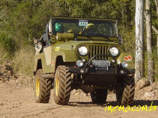

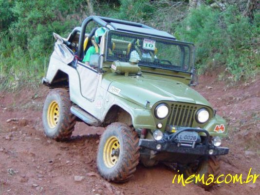

    T-Rex em ação!
    Salve Galera!!!

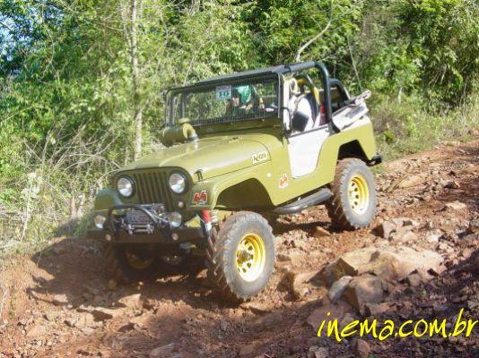

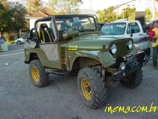

    Tô devendo umas fotos do bichinho... Essas são da Copa Serrana de Jeep Raid. Nesse buraco só passou uma F-75 e o T-Rex... O resto só no guincho... 8) Quem quiser ver mais, accessa www.americasul4x4.com
    Ah, terminou em 7º, depois do fusível da ventoinha que insistia em queimar... O eletrecista ligou os faróis e a ventoinha no mesmo fusível...
    Em tempo: O T-Rex já está inscrito para o Rally 500 milhas. Sobre o Rally é só ver lá no site...

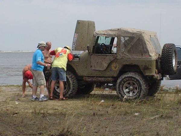

    Citação Postado originalmente por Keko - CJ5
    Pô Giovani, não tinha umas fotos menores dele pra pôr não??
    Demorou, mas vieram...
    AQUI O DONO DO ANIMAL... (o animal é o de camisa azul... )
    Tem mais no meu álbum...
