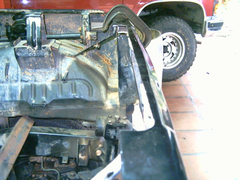

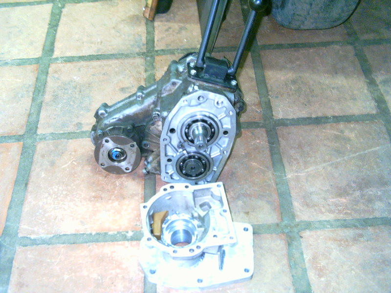

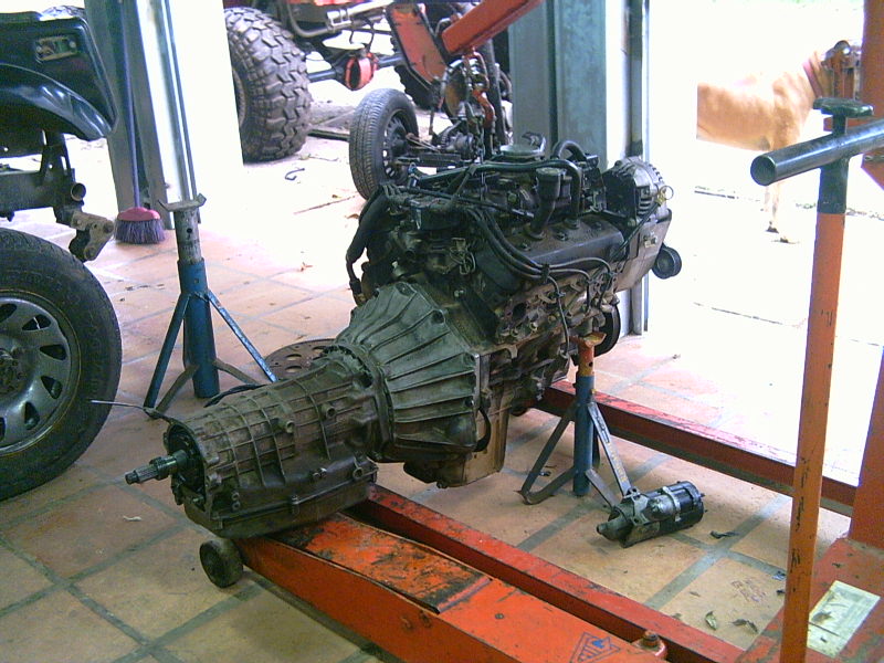

    Pessoal, aí vão mais algumas fotos que tirei ontem!
    O Bill e o Seba estão bem empenhados e entusiasmados apesar dos imprevistos que surgem em toda adptação.
    O serviço está saindo da forma que esperávamos, procurando alterar o menos possível o visual externo do Samuca.
    O painel dianteiro, que a princípio seria serrado entre os faróis para caber o radiador, bastou apenas "tirar" a borda superior onde vai o feche do capô pro radiador encaixar.
    Essa fase é de muito cálculo e estudo, então é um tal de põe e tira motor, acopla e desacopla câmbio, motor, tcase...
    foto 1 - motor e câmbio acoplados
    foto 2 - preparando a instalação do motor de arranque
    foto 3 - tcase com as alavancas e flange
    foto 4 - corte feito na parte superior do painel dianteiro p/ caber o radiador
    foto 5 - idem
    Miniaturas de Anexos Miniaturas de Anexos -adap-samuca-001.jpg   -adap-samuca-002.jpg   -adap-samuca-003.jpg   -adap-samuca-004.jpg   -adap-samuca-005.jpg
